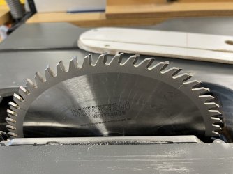

Ich habe auf meiner DeWalt 7492 gestern ein neues Sägeblatt von Bayerwald montiert:
Leider verursacht das Sägeblatt ein unangenehmes „Pfeifen“ - je nach dem, wie weit ich es ausgefahren haben, mal mehr/weniger. Beim alten Sägeblatt (Original-„Universal“-Blatt von DeWalt) gab es dieses Problem nicht.
Hat jemand eine Idee, wie sich das abstellen lässt?

Mal als 1. Frage. Klingt es anders bzw. ohne Pfeifen, wenn du das Blatt laufen lässt, ohne die Tischeinlage drumherum, also so wie auf dem 2. Bild oder klingt das so genauso wie mit Tischeinlage.
Ansonsten würde ich es als erstes nochmal demontieren, schauen ob der Sitz des Blattes auf der Welle sauber ist und neu montieren. Eventuell testweise auch nochmal das alte Blatt probieren. Hatte das alte auch Z=60?

Ich muss mich hinsichtlich der Zahnart leider korrigieren: Das „pfeifende“ Sägeblatt ist ein Wechselzahn-Blatt.
Ich habe vorhin mit Euren Vorschlägen experimentiert, leider ohne einer Verbesserung: Blatt abgenommen und neu montiert, mit/ohne Absaugung, mit/ohne Einlage, verschiedene Kombinationen aus Einlage und Absaugung. Lediglich bei der Kombination aus keiner Absaugung und keiner Einlage war eine leichte Verbesserung feststellbar. Für die Praxis hilft mir das aber natürlich nichts.
