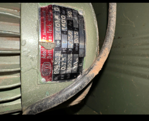

Ich habe hier ein Foto angehängt.
nein, so wird das nichts. Der von dir verlinkte Adapter ist geeignet eine 230V Maschine an einer Drehstrom Steckdose anzuschließen.
Wenn auf einem Motor 380/220V steht so ist es meist ein Drehstrom Motor, der 3 Phasen haben möchte. Wenn man keine Drehstromsteckdose zur Verfügung hat, kann man Maschinen bis ca. 2,2kW über einen FU betreiben.
Moin
Auf dem Schild an der Maschiene steht es. Ob sich da ein Schalter umlegen lässt zur Spannungsänderung?
Sry was konkret ist eine FU -?
Vielen Dank nochmal.

Die Maschine gibt oder gab es wohl in 2 Ausführungen für verschiedene Spannungen. Kondensatoren können mit dem nötigen Fachwissen
angebaut werden. Hier ein paar Infos https://de.wikipedia.org/wiki/Steinmetzschaltung oder hier. Ganz einfach ist es nicht, ich habe bisher
nur Kondensatoren ausgewechselt und 1 Mal mit dem Elektriker einen an einen 3 Phasen Motor für Kurzzeitbetrieb angeschlossen.
Ich würde beim Motorenhersteller fragen.

du brauchst einen Elektriker oder eine Elektrowerkstatt. Dein Motor kann nicht einfach mit Wechselstrom betrieben werden.
Es gibt entweder die Steinmetz-Schaltung ( Kondensator), das muss aber richtig berechnet sein und du verlierst Leistung.
Oder eben eine Frequenzumrichter, der aus 230V Wechselstrom elektronisch 3 Phasen Drehstrom macht. Für 750W sind die Umrichter recht preiswert. Der Anschluss ist aber von jemandem auszuführen, der sich damit auskennt.
Oder du besorgst dir eine passenden Wechselstrom Motor.

Danke für die Anteilnahme Brubu,
Ich denke das Schild an der Maschiene ist ein hinweiss.darauf dass man ohne Einbau oder Umbau die Säge in zwei Spannungen nutzen kann. Je nachdem was man vor Ort hat oder nutzen kann.
Das man dazu Umbauen muss bezweifel ich ehrlich gesagt.
Lieben Gruß, Fabian

auf dem Typenschild steht unter dem Feld 380/220 ein Y und ein Dreieck. Diese zeigen an, dieser Motor ist für 3 Phasen-Drehstrom.
Bei Y 220V bei Dreickschaltung 380V. Bzw. aktuell 230V und 400V.
Dein Gedanke ist leider falsch.
Du brauchst einen Elektriker, ohne den wird es bei deinen elektrischen Wissensstand mit den notwendigen Änderungen für den Betrieb an 230V nicht gehen!
Moin Johannes,
und wie wird der Strom von der aktuellen Schaltung von 230 V und 400 V auf
220V bei Dreickschaltung 380V umgestellt? Geht das wirklich nur mit Hilfe eines Umbaus wie Matrin45 zuvor erwähnt hat?
Liebe Grüße und vielen vielen Dank für die Zeit die ihr euch genommen habt.
Grüße*
4.519
Die Antwort auf deine Frage ist der Link oben zu Wikipedia --> Steinmetzschaltung.
Dein Motor ist ja schon älter. Damals hatte das Netz 220V statt wie heute 230V und die 380V sind heute 400V.
Die 220V und 230V bzw. 380 vs.400 kann man also "synonym" sehen.
Was du ja willst ist eine für unser 3 Phasen 400V Netz installierte Maschine mit 1Phase und 230V betreiben.

Moin
Die etwaige Verwirrung kommt hier daher, dass du in dem Beitrag das Bild des Motors und des darauf befindlichen Typenschildes eingefügt hast. Das ist aber nicht das Typenschild der Maschine (Kreissäge).
Auf dem Typenschild der Kreissäge (sofern noch vorhanden) steht mit Sicherheit 380V (aktuell wäre es 400V), was eindeutig für Anschluß an Drehstrom hinweisen würde.
Das meiste, was über den Betrieb an einer einphasigen 230V Steckdose geschrieben wurde, ist richtig. Es ist nur mit einem Umbau möglich.
