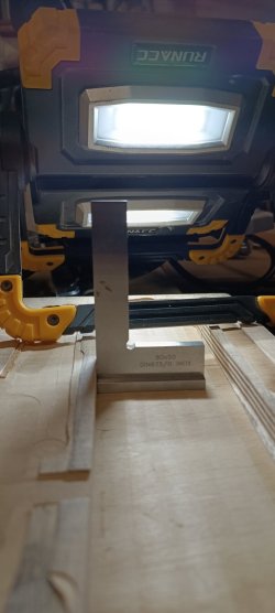

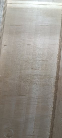

Moin.
Ich habe nochmal paar Fräsungen gemacht um zu schauen ob sich beim Fräsen das Spiel in der rechtwinkligkeit bemerkbar macht.
Tut es nicht. Nun aber meine Frage.
Der Boden ist wie auf dem Bild zu sehen minimal und fühlbar uneben, man spürt wo ich mit dem Fräser langefahren bin.
Wenn man drüber schleift ist das schnell weg.
Ich Stelle mir nun die Frage ob das mit zB einer Festool 1400 alles 100 Prozent plan wird , ich also gar nicht mehr schleifen müsste ?
Fräser nicht neu, 8mm Durchmesser und zwischen den Bahnen immer mal wieder abgesetzt und entriegelt. Dann neu abgesenkt.
Wie beurteilt ihr das Ergebnis ?
Danke

Danke für deinen Input dsdommi. Du richtest mittels Vorrichtung und Oberfräse ab. Ich hab das auch bereits öfters gemacht und mir extra dazu einen Planfräser zugelegt.
Wenn ich mir dein erstes Bild anschaue, dann könnte man meinen, dass du am Anfang zu viel Druck ausgeübt hast und dadurch diese eine runde Vertiefung zustande gekommen ist. Das wiederum lässt sich doch nur durch nochmaliges Planfräsen ausgleichen. Ich bin mir nicht sicher, ob ich daran immer denke und aufpasse, nicht zu viel Druck auszuüben.

Moin.
Danke. Das mit dem Druck stimmt. Ich habe absichtlich unterschiedlich Druck ausgeübt und versucht ob ich das Spiel beim Fräsen bemerke. Si wie es aussieht sind meine Ergebnisse durchaus ok und würden mir zB einer Festool nicht besser aussehen. Dann werde ich die T8 behalten. Vielen Dank euch allen
3.077
Das Werkstück sollte bei solchen Tests fest auf die Werkbank gespannt sein - der Fräser am besten Neu sein - und immer aus der gleichen Richtung gefräst werden - nach möglichkeit keine Nut bzw. wenn Nut zuerst mit kleinerm Fräser vorfräsen damit nicht die Materialverdrängung den Fehler verursacht. (gibt ja verschiede Fräsertypen Spiral mit Up-Down- gerade mit Z1 - 2 oder 3 etc.)

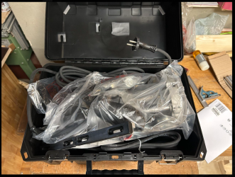

...kleines Feedback noch von mir. Hab die T8 zurück gegeben und die T14 bestellt.
Die ist heute angekommen und ich hab Mittag mal schnell "in den Kasten" geschaut.
Also mal ehrlich, das geht ja gar nicht :emoji_frowning2:
Fast alle Teile liegen einfach nur so in der Box und klappern beim herumtragen rum. Bei der T8 war wenigstens in der billigen PVC Box alles irgendwie an seinem Platz. Noch nicht mal der Parallelanschlag war zusammengebaut.
Man man man
Ich glaub, dafür hole ich mir noch einen Systainer.

Ohje,…
Bei meiner T8 flogen auch einige Teile quer durch den Koffer, Schrauben, Feststellschraube vom Parallelanschlag und dieser Zentrierdorn. Der bedruckte Umkarton vom Koffer hatte auch einen mittelschweren Transportschaden, der durch Klebeband gefixt wurde… Ich vermute stark, dass das ein Rückläufer war… die Qualitätskontrolle hatte leider versagt, da auch noch zwei kleine Zubehörteile fehlten.
aber deins sieht ja auch vogelwild aus … ‍

Der Deckel sieht aus als würde da was fehlen. In der Mitte und den Ecken ist doch noch doppelseitiges Klebeband oder ?
3.077
evtl. zurückschicken und einen gefüllten Systainer kaufen - bei Festool sind ordentliche Einsätze drin mit Bild im Deckel damit man weis wie es in die Kiste kommt - ist halt immer die Frage ob es einem 300€ Aufpreis wert sind.....
Man man man
Sah bei meiner T11 damals genauso aus.... Solange die Fräse in Ordnung ist.... Meine ist seitdem im Tisch verbaut und dieser Plastigkoffer steht immer nur im Weg rum. Also falls einer einen Trend Plastigkoffer möchte, ist gegen Portoerstattung abzugeben (der passt halt auch weder zur L-Boxx noch zum Systainer).
Irgendwoher muss ja der Preisunterschied zu den gefüllten grün-grauen Platigkoffern ja auch kommen :emoji_wink:
