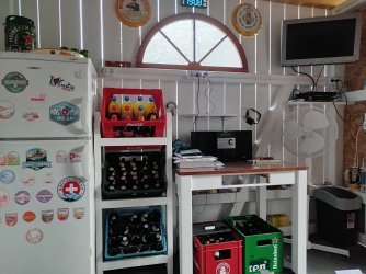

Das neue Nebengebäude ist nun nahezu fertig und mittlerweile auch ein TV eingezogen, die Kinder schauen ihre Trickfilme mittels DVD Player.
Der TV soll in Zukunft aber auch herkömmliches Fernseherprogramm ausstrahlen nur bin Ich mir noch nicht sicher wie. Am Wohnhaus gibt es eine Sat Schüssel mit 4er LNB, wovon eines noch frei wäre. Das Antennenkabel wäre dann aber über 30m und die Installation an der Hauswand aufwändig, direkt durchs Haus und durch mehrere Räume schließe Ich aus.
Dann wäre noch die Möglichkeit eine eigene Sat Schüssel ans Häuschen anzubauen, würde Ich ggfs. in Erwägung ziehen.
Ein Telekom Magenta Anschluss liegt ebenfalls an nur handelt es sich bei o.g. TV nicht um einen Smart TV.
Und dann gibt es wohl noch den TV Stick, könnt Ihr mir da etwas Licht ins Dunkel bringen ?
Ich hänge mal ein Bild an, bevor zu den Lichtspalten Fragen kommen, das Bild ist etwa 3 Wochen alt und an der Boden - Deckel Schalung gibt es inzwischen keine Spalten mehr.
