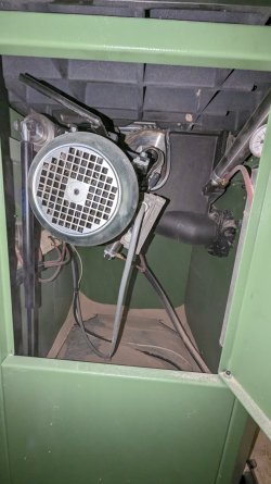

wenn da Öl mit Sägemehl in irgendwelche Führungsnuten gepresst wurde (im Laufe der Jahre) kriegst du das mit ein bisschen Druckluft nicht weg.
Wie wird denn bei der Säge das Sägeaggregat geführt?
Weiß nicht, ob Du da was erkennst...

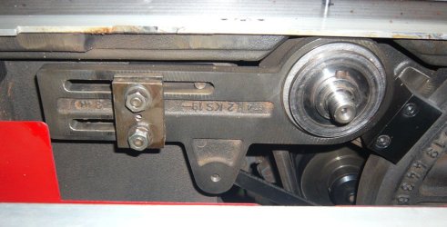

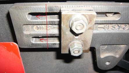

Ab Werk hat die KS2 mit einem Blatt mit 270 mm eine Schnitthöhe von ca. 80 mm, mit einer kleinen Änderung passt aber auch ein Blatt mit 310 mm drauf, das dann ca. 20 mm mehr Schnitthöhe ergibt. Der geringe Aufwand hierfür lohnt sich allemal!
Man muss zwei die zwei Langlöcher im Spaltkeilhalter verlängen und ausfräsen lassen, dann passt ein 310er Blatt locker drauf.
Im Bild markiert der senkrechte rote Strich ungefähr, wo früher die Schlitze zuende waren. Durch ca. 20 mm längere Nuten gewinnst du Platz für deutlich größeren Durchmesser des Sägeblatts.
Ich kann diese kleine Veränderung nur sehr empfehlen.

Hmm. Wieso hat Ulmia das nicht so ausgeliefert, frage ich mich. Also das ist eine ernst gemeinte Frage. Wäre ja schön...
80 mm müssten laut Anleitung mit dem 250er Blatt gehen. Oder gab es verschiedene Ausführungen?
Mathis
7. Juni 2007
3.255
Im Dorf in 'ner Stadt
Ich kann mir vorstellen, dass Ulmia damit in der Liga der Sägen bis maximal 250 mm Durchmesser bleiben wollte.
Wenn ich mich richtig erinnere, gabs ab 250 mm Durchmesser des Sägeblatts die Vorschrift, den Schutz als Oberhaube auszuführen, der dann mit Galgen am Korpus der Säge ausgeführt sein musste.
Bis 250 mm war noch der am Spaltkeil montierte Schutz zulässig, wie es den eben auch meist bei der KS2 gab.
Darüber nicht mehr, was einiges an Aufpreis bedeutet, und deswegen haben die die Säge wohl so gebaut.
Vielleicht kennt ja ein Profi hier diese Regelung genauer.

Nachdem ich mir das mal genauer angesehen habe, frage ich mich vor allem, wie man das Teil aus der Säge herausbekommt. Bevor ich jetzt anfange, die Säge auseinanderzubauen: kannst Du Dich noch daran erinnern, was für den Ausbau nötig war? Ich habe leider keine Explosionszeichnung der Säge...
Mathis
7. Juni 2007
3.255
Dran erinnern kann ich mich nicht, ist schon zu lange her.
Hier ein Bild:
Die Halterung ist drehbar auf der KS-Welle befestigt, ich wüprd zuerst die beiden SChrauben rechts lösen, dann die Verstrebung zur Abstützung nach unten, war auf jeden Fall kein Hexenwerk. Einfach loslegen.
loremipsum
17. Dezember 2011
740
Ich glaube die Schrauben haben damit nichts zu tun.
Wie hast Du das Teil denn von der Welle bekommen?
