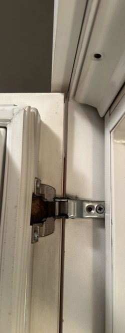

Mein Einbau-Kühlschrank hat versagt. Der Kompressor läuft nicht mehr.
Leider handelt es sich um eine Festtür Variante (schwer erhältlich, sehr teuer).
Soweit ich verstanden habe kann man eine Festür nur schwer in eine Schlepptür verwandeln.
Oder hat da jemand eine Idee?

Schlepptür ist quasi veraltete Technik, Festtür am Vormarsch.
Das, was du da zeigst ist Steinzeit.
Wenn du Schlepptür machen willst/musst, musst du die Front ganz normal mit Toofbändern anschlagen. Entweder eher flachere beschaffen, oder gleich spezielle Topfbänder für Kühlschranknischen.

ich habe auch seit über 20 Jahren einen freistehenden Kühlschrank. Aber ich habe eine Idee:
Du hast doch den Schrank mit den Scharnieren und den sonstigen Beschlägen, da kannst du doch einfach einen Kühlschrank passender Größe kaufen und demontierst die Scharniere ( die sind eigentlich immer leicht zu demontieren, da man ja den Anschlag wechseln kann). Dann hängst du die Tür, mit den vorhandenen Beschlägen an deine Schranktür und fixierst de Kühlschrank so, das die Tür vom Kühlschrank ordentlich schließt.

Hört sich einfach an. Nachher ist es anders. Die Scharniere kommen mir sehr breit vor, die Topflöcher haben 40-45mm, kein 35mm standard etc

Genau die Nummer habe ich vor ca. 1 Jahr versucht. Mit genau den gleichen Scharnieren. In meinem Fall war "nur" die Tür so verzogen, dass sie den Kühlschrank nicht mehr richtig schloss. D. h., die Dichtung nicht mehr rundum an lag. Dass die Tür verzogen ist, habe ich zuerst nicht gemerkt, bzw. nicht glauben wollen.
Nach gefühlten 863548 Justierversuchen mit nicht viel weniger Fehlbohrungen in Holz und Blech, inkl. anschließendem Löcherstopfen habe ich entnervt aufgegeben, den an sich noch funktionierenden Kühlschrank aus- und die Tür abgebaut, einen Stand-alone-Kühlschrank ins Gefach geschoben, Ende Gelände.... Sitzt, passt, wackelt und hat Luft.
Der Kühlschrank musste definitiv wieder in halber Höhe in die Küchenzeile, damit sich die 88-jährige Besitzerin nicht so tief bücken muss.
Nochmal würde ich nicht mehr versuchen, so eine Tür auszutauschen, bzw. den Kühlschrank dahinter. Das Blöde dabei ist, dass man nicht wirklich sehen kann, ob die mit etwas Abstand auf die Schranktür geschraubte Kühlschranktür auch wirklich schließt, wenn die (hölzerne) Schranktür geschlossen ist.

Ich denke, dass ich diese Probleme bei dem oben genannten Modell vermeiden kann. Das Panel wird an die Scharniere geschraubt.

Das war in meinem Fall auch so. Und die Frontplatte war mit zwei Blechwinkel auf die KS-Tür (Panel?) geschraubt. Die Blechwinkel hatten Langlöcher, die Frontplatte war mittels U-Scheiben und Plastikunterlagen auf Höhe (wg. Spaltmaß) und Abstand (Anliegen der Front am Korpus) justiert.
Genau dieses Zusammenspiel von Anliegen der Front am Korpus UND korrektem Schließen der Dichtung UND Zuhalten der Tür durch die Magnetkraft der Dichtung UND korregtem Spaltmaß zu den Türen drüber und drunter, hat mich überfordert.
Ich will damit nicht sagen, dass es nicht ginge. Ich will nur auf mögliche Schwierigkeiten hinweisen.

Im dem von @TobiBS verlinkten Video sehe ich keine Schwierigkeit......aber vor Ort sieht es dann anders aus.
Es ist aber wahrscheinlich (neben dem Küchenbauer) die einzige Möglichkeit.
Ich werden auch noch den Thermostat kurzschliessen um zu kontroillieren ob der Kompressor läuft.
Falls ja, werde ich den Thermostat ersetzen und das Problem auf später verschieben :emoji_wink:

Hmm, bitte um Korrektur, aber ich verstehe das Problem nicht ganz....
Obiges (Problem) Gerät ist ein Gerät bei dem die Front fix mit dem Gerät verbunden ist und die Möbelfront eine Topfbohrung hat.
Die Möbelfront wird mit der Gerätefront verbunden. Durch das Scharnier (welches man am Foto sieht) wird der Kühlschrank mit der Korpusseite verbunden. War ganz (ganz) früher so.
Die Einbaulichte dieser Geräte sollte max. +/- 562mm in der Breite haben, also passend für Einbaugeräte.... Höhe 880mm usw....
Nun kann man da 2 Varianten verbauen:
Gerät mit Fixtürmontage
Gerät mit Schlepptürmontage
- Fixtürmontage: Sind quasi die meisten neueren oder besseren/teureren Geräte. Da wir die Möbelfront direkt an die Gerätefront befestigt.
Erst wird das Gerät in die Niesche geschoben und befestigt und dann wird die Möbelfront aufgeschraubt....
- Schlepptürmontage: Sind oftmals die sogenannten Einsteigermodelle oder günstigere Anbieter (schlagt mit nicht). Dabei ist die Möbelfront am Korpus befestigt mit eigenen Kühlschrankscharnieren (die sind schmäler), also eigentlich genauso so wie alle anderen Fronten der Küche.
Da wird erst die Möbelfront befestigt und eingestellt, und danach das Gerät in die Niesche gestellt und eingebaut.
Mittels einem Schlepptürbeschlag wird dann die Möbelfront mit der Kühlschrankfront verbunden. Deswegen Schlepptür, weil die Möbelfront die Kühlschranktür mitschleppt beim Öffnen.
Beim obigen Problem kann man meines Erachtens beides Verbauen. Entweder die bestehende Front mit Kühlschrankbänder am Korpus befestigen (eventuell die Topfbohrungen nachbohren, oder versetzt neu bohren), oder eben die Möbelfront am Kühlschrank befestigen (und die bestehenden Löcher abdecken)
Oder übersehe ich da was??

Theoretisch ist alles möglich:
Zur Schlepptürtechnik:
Man muss die Topflöcher versetzen.
Im Korpus muss man 5mm Löcher für die Scharniere nachboren.
Und.... Es muss nachher exakt passen.
Festürtechnik wie oben dargestellt:
Das ist wahrscheinlich der einfachste Weg
Verschiedene küchenbauer trauen sich das auch nicht zu, hier die Antwort eines Abteilungsleiters eines grossen Küchenbauers (Mail-Zitat):
"Leider muss ich Ihnen die schlechte Nachricht überbringen dass wir da keine Auswahl für Ihren defekten Kühlschrank haben.
Die Lösung wäre eine neue Küche oder ein Standgerät.

Naja, 35mm Topfbohrung sollte kein Problem darstellen. 5mm Loch im Korpus braucht es nicht. Einfach das Topfband an der Grundplatte am Korpus anschrauben.
Halt genauso als wenn man ein ganz normales Türl anschlägt. Dann Kühlschrank rein und passt.
Wie gesagt, kann sein dass ich was falsch verstanden hab, aber sowas machen wir seit 30 Jahren ohne Probleme oder Kopfzerbrechen.
Umbau, Einbau, Austausch, Adaptierung usw. von Einbaugeräten.
Sehe da eig. kein Problem.
