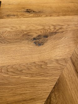

bei uns im Altbau hat der Schreiner meines Vertrauens auf inständiges Bitten aus alten Eichenbalken eine Arbeitsplatte gefertigt. Ich finde sie so schön, dass ich aus noch übrigen Bohlen die passende Tischplatte auf ein schon bestehendes altes Tischgestell montieren will. Was mir an der Platte nicht so gefällt vom Nachhaltigkeitsgedanken ist, dass für Rissverfugungen etc. Polyesterspachtel genommen wurde. Ich finde einfach Massivholz sollte nicht mit Kunststoff "abgewertet" werden.
An manchen Stellen ist es sicher sinnvoll größere Stellen alternativ mit Holzergänzungen zu machen, aber für Risse oder kleinere Stellen suche ich eine möglichst umweltverträgliche Lösung.
Beim Zusammenleimen der Tischplatte bin ich mir auch nicht sicher, ob das nicht als Alternative mit einem Glutinleim ginge bzw. praktikabel wäre. Knochenleim hab ich hier, glaube aber, dass ich nicht schnell genug bin mir Leim auftragen, zumal dazu das Holz ja auch erhitzt sein sollte. Fischleim kann immerhin kalt verarbeitet werden.
Bei der Restaurierung unserer alten Eichentreppe habe ich Fischleim mit Schleifstaub vermischt, Das ist ganz gut soweit, sind aber andere Art von Ausbesserungen gewesen.
Hat jemand Erfahrung mit Ausbesserungen? Spricht was gegen Fischleim bei der Verleimung der Hölzer? Ich plane mit einem Verleimfräser zu arbeiten...
Ich freue mich über eure Anregungen / Erfahrungsberichte.... Danke schonmal

es gibt verschieden Möglichkeiten:
Fehlstelle ausbohren und mit Zapfenschneider passenden Ersatz aus altem Balken schneiden. Gibt es auch billiger, nach mehrmaligem Bohren in Eiche weiß man auch wieso.
Fehlstellen auszinnen.
Ergänzungen mit Staub Leimgemisch (welcher auch immer) kann halten, muß aber nicht.
Hartwachs und Schellack wurde schon genannt. Weichwachs sammelt gerne Schmutz.
Ich würde bei mir Spachteln. Lack& viele Öle/ Wachse enthalten auch Kunststoffe.
Früher wurden Wirtshaustische aus Ahorn unbehandelt gebaut&genutzt dafür täglich mehrfach mit Scheuersand gereinigt- das wäre die ganz ökologische Methode.
Viel Erfolg
An manchen Stellen ist es sicher sinnvoll größere Stellen alternativ mit Holzergänzungen zu machen, aber für Risse oder kleinere Stellen suche ich eine möglichst Lösung.
Dann nimm doch für solche Stellen Salzteig oder Mehlkleister zum Ausflicken, das wäre 100%ig öko und wenn der Tisch dann in 10 Jahren recycelt wird, kann man den Spachtel einfach aufessen.
