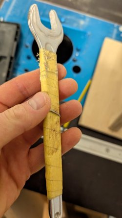

die Beschädigungen an den Führungsstangen könnten evtl. auch vom Kontakt mit dem Spannschlüssel beim Öffnen und Schließen der Spannzange kommen. Die Höhe der Macken könnte durchaus darauf schließen lassen.
Das wird natürlich nicht beim ersten Mal sichtbar, aber mit der Zeit sicher auch nicht besser.

@markusG guter Punkt aber ich kann das mit ziemlicher Sicherheit ausschließen da ich das alles dick mit Tape umwickelt habe um genau das zu vermeiden. Also ich hoffe jedenfalls das es hilft aber es ist schon Recht "weich" wenn man da mit dem Fingernagel gegendrückt. 1000023309.jpg
