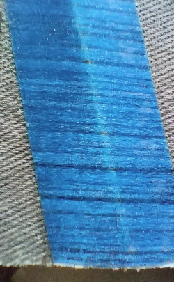

Sieht bei meinen Bändern dannbspw. so aus:
Für den professionellen Einsatz hergestellt werden die wohl u.a. von Sheldahl.

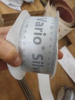

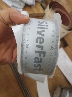

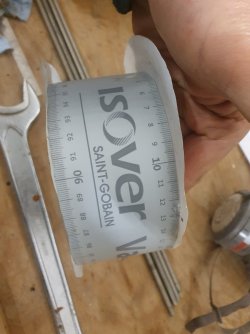

4.865
Das ist Dampfsperrenklebeband und klebt wie die Hölle.

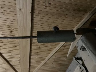

Ich war heute in der Werkstatt. Da hab ich gleich ein Bild von dem Gewicht gemacht, das das Band spannt. Weniger geht nicht. Das Band ist jetzt entspannt und das Gewicht steht in oberster Position. Die Frage kam auch schon ob ich das Band die ganze Zeit gespann lasse. Nein, nach Beedigung des Schleifvorgangs hebe ich immer die Spannrolle an und unters Gewicht kommt ein Keil. So ist das Band immer locker und entspannt.

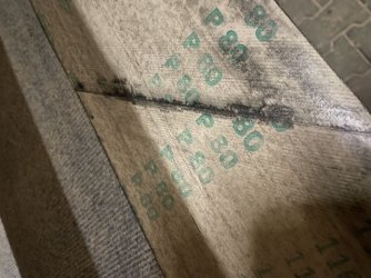

Hab auch noch ein Bild von einer reparierten Klebung gemacht. Man sieht recht schön die schwarze Verfärbung vom Graphit. In dem Bereich hat sich die Klebung geöffnet, an den Rändern war die Klebung noch i. O. Dort wo sich das Graphit angelegt hat ist ein wenig PU- Leim ausgetreten.
Ich bin mir relativ sicher, dass all die von mir beschriebenen Probleme auf eine gealterte Klebung zurück zuführen sind. Mit dem Band schleife ich tatsächlich schon relativ lange ohne Probleme.
Meiner Meinung nach ist das Problem, dass beim Schleifen das Band warm wird und die Klebung öffnet sich. Aber all das schreibe ich nicht nochmal.
