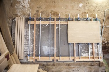

Hier mal ein Bild meiner hoch professionellen Verleimpresse. Ist einfach den Platzgründen geschuldet. Sehr variabel und praktisch kein Versatz. Das Holz wird zwischen 30mm Vierkabtrohre gepresst. Die Rohre wurden mit gelber Folie abgeklebt um die Verfärbung auf dem Holz zu verhindern.

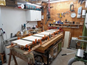

Altes Wasserrohr habe ich da, vom Dreher habe ich mir Gewinde dran schneiden lassen. Passt so.....

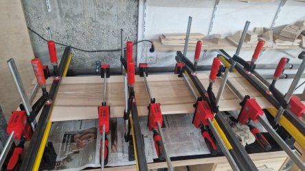

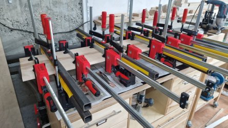

Ich habe mir die Dinger mal vor einiger Zeit bei Kleinanzeigen geholt um mir eine Verleimmöglichkeit zu bauen, daher bin ich für Anregungen sehr dankbar.
