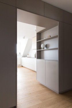

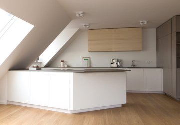

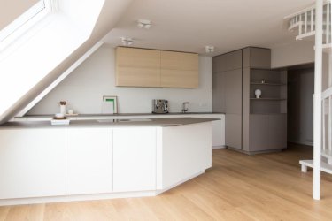

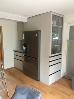

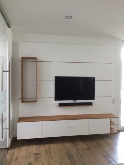

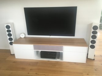

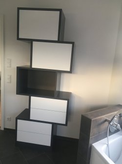

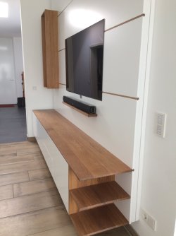

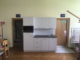

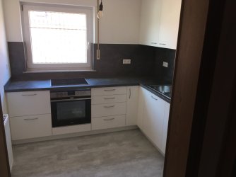

Also hier mal eine "Projektvorstellung" von zwei Profis: Schreiner für die Küche, Architekt/Photograph für die Bilder.
Alles Dekorspan weiß bzw. grau supermatt, Hängschrank mit Fronten Esche furniert, Arbeitsplatte 12mm Dekton, Holzboden wurde auch von uns verlegt.
2.747
Was kommt in die Löcher nach dem Verleimen - gehe mal davon aus das die einen anderen Grund haben da ja innen nochmal 2 Zargen drin sind zwecks Stabilität
Glaube manch einer wäre enttäuscht wenn er sehen würde mit was man Geld verdient.
Eigentlich ist 90% W980 von Egger wenn die Kunden mal gut gelaunt sind mit Eiche Platte z.b. bei Fernsehschränken

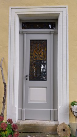

bei Kücheplatte U999 oder F274/275 - das letzte Bild ist die Ausnahme - sowas würde sich als Projektvorstellung eignen

Ganz lustige Anekdote zu dem Bild. Ich habe mir das nach dem posten angeguckt und bin kurz in Panik verfallen, weil die hintere Zwinge so schief sitzt. Sieht aber nur so aus wegen Perspektive, bisschen achräg schon, aber nicht so doll. Jedenfalls ist das Bein im Winkel, ich war extra nochmal gucken :emoji_wink:

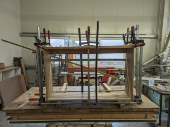

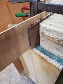

Heute Stillleben.
War jetzt nicht die durchdachteste Konstruktion.
Da waren die beiden schneller als ich mit der Arbeitsvorbereitung.
3 Schicht für die Türen ist in der Presse, also wird morgen Oberfläche gemacht und nächste Woche ausgeliefert.
Passt auf den Fahrradanhänger und wird, wenn Wetter ist, auf dem Heimweg erledigt.
