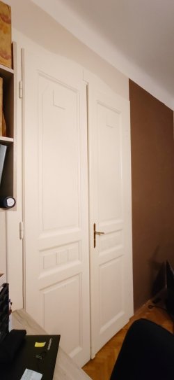

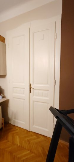

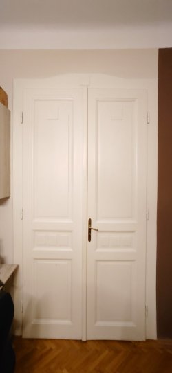

In der Wohnung unseres Sohne hat sich eine Zimmertür (zwischen Wohn- und Schlafzimmer) verzogen.
Das ist eine Rahmen/Füllungstür massiv, wenn ich mich recht erinnere Kiefer.
Alter (geschätzt) ca. 80 Jahre. Die Wohnung ist Eigentum.
Kann man da was tun und wenn ja was?
Bei solchen Dingen bin ich ein echter Amateur.
Wäre schön wenn ich das in Ordnung bringen könnte.
Danke für Hilfe im voraus.

Ich kann das auf den Bildern nicht richtig erkennen. Sind das Einbohrbänder?
Wenn ja könntest du die oberen Stiftteile der rechten Tür etwas herauslassen.
Ist das Problem jetzt erst in der Heizperiode aufgekommen?
10.570
Das schaut nach Fitschenbändern aus und wenn es Einbohrbänder wären - der Gehflügel steht doch oben mind. 10mm ab.
Man könnte den Fries knicken, sprich mittig bis zur Hälfte quer einschneiden, etwas überspannen und einen Querholzkeil einleimen, verputzen und neu lackieren.
Die Brüstungsfugen könnte man auch einschneiden ( Multimaster ) und genauso vorgehen.
Einfach und manchmal von Erfolg gekrönt ist es die Tür zu überspannen.
Kantholz dran klemmen und mit Klötzchen dafür sorgen, das man sie mit Zwingen in die andere Richtung zieht. Genau so weit, das es gerade nciht knackt.....
Insgesamt 10mal versucht und 4 mal Erfolg gehabt. Daher gebe ich großzügige 50% Erfolgschance auf Verbesserung an.
Halt so lange wie möglich in der Form lassen. Mit beten habe ich es nicht so, schaden wird es aber auch nicht.
