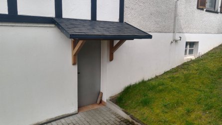

Hi,
weil ich diesen Thread in einem anderen verlinkt habe, hier mal das Ergebnis mit Dacheindeckung.
Die "Schindeln" sind so ein Recycling- Kunststoff. Keine Ahnung, ob ich den nochmal verwenden würde.
Preislich geht der eh nur für ein paar Quadratmeter.
Gruß Reimund

Hi,
Gruß Reimund
Sieht vernüftig aus.
Einzige Frage meinerseits wäre wie der Wandanschluss erfolgt ist.
So aber eine vernünftige Arbeit wie ich finde.

Hi,
die "Pfette" an der Wand ist mit Schwerlastdübeln in die Betondecke befestigt.
Die "Schindeln" sind aktuell nur mit Kompriband an das Fachwerk drüber abgedichtet.
Gut, dass Du das erwähnst. Da muss noch ein Winkelblech drüber :emoji_slight_smile:
Gruß Reimund

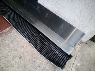

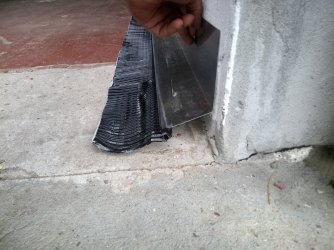

Ja ich habe zwei Bilder angehangen wie wir so ein Winkelblech machen.
Zink und ein eingeklemmter Wakaflexstreifen.
Was dort noch fehlt ist die Kappleiste darüber, aber das gibt's ja von der Stange.
Der Wakaflexstreifen muss nicht unbedingt sein, schöner ist es aber schon.

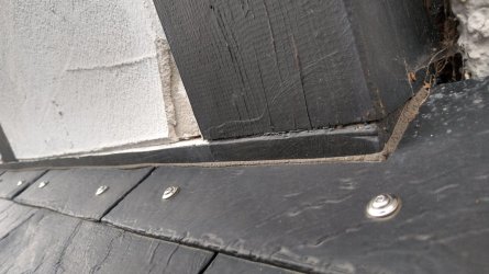

Hi,
vielen Dank für Deine Tipps.
Ich würde das Blech gerne nur am Holz befestigen.
Dann darf das Blech aber nur sehr klein sein.
So sieht das aktuell aus.
Gruß Reimund

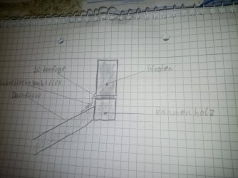

Hatte ich fast vergessen, siehe Bild im Anhang.
Ich hoffe man kann damit arbeiten.
Edit:
Du musst natürlich eine Kleine Nut ausarbeiten damit das Blech eingelassen werden kann, ist beim Holz und bei den Steinen aber kein Problem.
