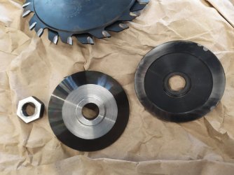

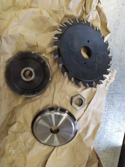

Ich habe beim freundlichen Herrn Baur einen zweiteiligen Altendorf Flansch für einen fairen Kurs bekommen. Das ist genau der, den ich im Thread verlinkt hatte. Er lag dort auf dem Tisch, als ich mal was bei ihm kaufte. Die Mutter kam von Ebay oder so, M14x1,5, da bei Altendorf sehr teuer. Eine Gewindefeile löste das verhunzte Gewinde der Welle.
Natürlich passte der Flansch über die Welle, aber die war nun ca. 5mm kürzer, als Flansch + Vorritzer stark. Es musste also einiges weg. @Kerstenk hat das super hinbekommen mithilfe einiger Maße. Der seitliche Verstellweg von 1,5 oder 2mm gibt nicht viel Luft her. Wir mussten nochmal minimal abdrehen, damit es nicht am Gehäuse um die Welle schliff, aber sonst passte es direkt richtig. Die Keilnut habe ich nach Abwägung weggelassen.
Ich habe mich für einen zweiteiligen Vorritzer von Effektiv-Werkzeuge (kommt wohl von Schuhmacher) entschieden und auf 3,6mm eingestellt bei 3,5mm Schnittbreite des Hauptblatts. Es ließ sich sauber und fein einstellen.
Das ganze bleibt jetzt montiert und wird hochgedreht, wenn ich es mal brauchen sollte.

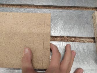

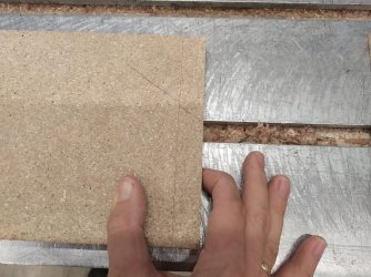

Einen Rohspanplattenrest, erst Oben, dann Unten:

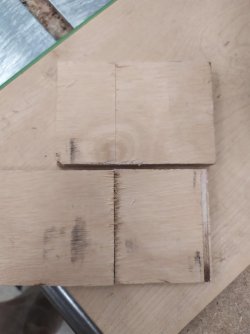

und etwas Verpackungssperrholz (Querseite lag unten) einmal mit und einmal ohne geschnitten (400mm 60WZ):
Ich bin zufrieden. Danke an alle für's Helfen.
