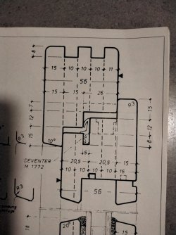

im Prinzip müssen solche Fenster vom lichten Maß des Blendrahmens her dimensioniert werden.
In der Höhe müssen die Flügel der äußeren Fenster hindurch passen.
Ein Aushängen dieser Flügel nach oben ist ohne Ausbau des neuen Blendrahmens nicht mehr möglich.
In der Breite muss beachtet werden, dass die Flügel der neuen Vorsatzfenster
im geöffneten Zustand ein paar cm in die lichte Breite des neuen Blendrahmens hineinragen
da äußeren Flügel durch ihren Drehpunkt im offenen Zustand
bandseitig ein Stück über ihr geschlossen Maß hinaus gehen.
Eine sorgfältige Planung ist anzuraten.

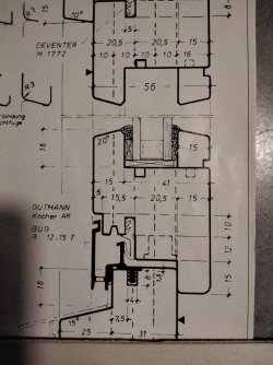

Ich habe mir überlegt die Blendrahmen auszufälzen wie bei Renovationsfenstern. Das funktioniert aber nicht weil das Rahmenlicht zu klein wird und sich die äusseren Fenster nicht mehr öffnen lassen. Unten hast du kein Problem mit Wasser also würde ich alle Fräsarbeiten ringsum gleich machen. Ev. liesse sich beim Blendrahmen (Schnittzeichnung weissbuche) der äussere Überschlag von 15mm weglassen. Dann wäre die Blendrahmenstärke noch etwa 40mm, dann noch die Kanten gut abrunden.
In solchen Fällen mache ich zuerst ein einfaches Mustersrtück, es reicht ein Stück Profil ohne Ecken.

Entscheidend ist die Glasstärke, die gibt etwa die Flügelstärke vor. Blendrahmen 40mm ist sicher nicht schlecht für solche Innenfenster.
Wir sind mit den Dichtungen anders unterwegs, die sind bei uns normal in den Blendrahmen nur wenn es eine 2. Dichtung gibt ist die am Überschlag des Flügels. Unter der Dichtung lassen sich die Rahmen gut mit Distanzschrauben montieren.
Falls es keine Drehkippflügel gibt und einfach sein soll würde ich Eindrehbänder nehmen. Im Fensterbereich ist 16mm normal, heute bei mehr Überschlagstärke besser 18mm wie im Zimmertürbereich.
