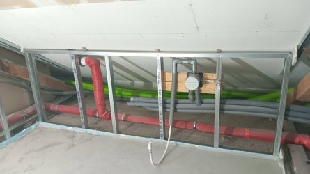

so könnte die Kniestockwand aufgebaut werden bildlich, das obere Profil nur im hinteren Eck befestigen, dabei darauf achten daß es gerade durchläuft, evtl mit Keilen ausgleichen, oder die senkrechten Profile nach hinten befestigen:
Für die Sanitärinstallation bin ich nicht verantwortlich...
