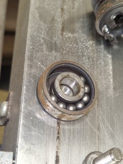

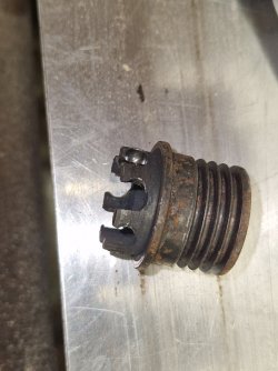

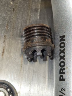

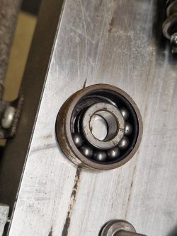

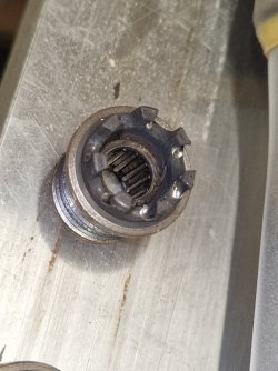

mit meinem Vater überhole ich gerade dessen 40 Jahre alte Maschine und das Lager 55 ist sehr angeschlagen, die Krone weist enorme Einschläge der Lagerkugeln auf (obwohl es noch funktionierte). Deswegen würde ich es gerne im Zuge mit den beiden anderen Lagern der Welle austauschen. Bietet der Kontakt von Clemens noch Lager an und wo würden diese preislich liegen?
Als Ersatz der Lager der Welle habe ich dieses für das Nadellager am anderen Ende herausgesucht:
https://www.kugellager-express.de/nadelhuelse-nadellager-hk1216-2rs-hk1216-2rs-12x18x16-mm?curr=EUR
Und dieses für das Kugellager: https://www.kugellager-express.de/rillenkugellager-6202-zz-c3-15x35x11-mm
Die Passung für das Kugellager ist bei uns relativ eng. Das 35-mm-Kugellager muss in in eine Buchse von 34,75 mm, deswegen auch ein Lager mit erhöhter Lagerluft.

auch wir haben die Maschine mit dem neuen Lager wieder zum Laufen bekommen, trotz gewisser Abnutzung an der Krone/Kugelführung der Mitnehmerscheibe. Vielen Dank nochmal an Clemens, ich würde bei neuen Lagern auch noch mal eines bestellen!
Das Hinzufügen einer weiteren Unterlegscheibe hat übrigens nicht geholfen, das alte Lager war zu verschlissen, sogar der Durchmesser der Kugeln war sichtlich kleiner. Erst das neue Lager war hier die Lösung, ohne weitere Unterlegscheibe.
Da die Welle am defekten Wellenlager eingelaufen war, haben wir mit 2K-Metallkleber (Weicon) und einer Holzform das fehlende Material ergänzt und dann abgedreht, läuft auch wieder einwandfrei. Sollte der Kleber von Weicon in Zukunft doch versagen (nur 10 N/mm2 Druckfestigkeit), dann nehmen wir eben den 3478 von Loctite (125 N/mm2).

Hallo bassman,
schau dir mal das Rillenkugellager im ausgebauten zustand an, nimm es in die Finger mit der offenen Seite nach oben. Jetzt drehe den inneren Teil, welcher auf der Welle sitzt.
Die Kugeln im lager drehen sich nun mit, aber viel langsamer. Ich habe mal eine Markierung gesetzt. Man muss die Innenschale mehr als 2,5 mal drehen, bis die Kugeln einmal rum sind. Das ist der Witz bei der ganzen Geschichte. Das funktioniert wie ein Planetengetriebe und untersetzt somit die in die Kugeln eingreifende Riemenscheibe.
Ein normales Rillenkugellager verträgt nur ganz wenig Belastung in Axialrichtung, darum wird wohl ein Speziallager benötigt.
Meine Anfrage bei der Fa. Zwicker hört sich auf jeden Fall schon mal vielversprechend an.
Wenn ich ein solches Lager erhalten kann, werde ich dich informieren.
Gibt es noch mehr Besitzer der Metabo Magnum Hobelmaschine die an einem solchen Lager Interesse haben.
Ich habe die letzten fast 30-ig Jahre drei solcher Lager (Original) verschlissen. Da gingen aber auch schon einige m³ Holz durch meine Maschine.
