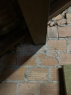

Da ich eine der Pfetten bei abdecktem Dach anschauen konnte - die liegen faktisch nur im Mörtelbett ...

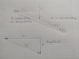

Dank der Bierdeckelanalogie verstehe ich nun, dass die Kraftwirkung vom Sparren immer lotrecht ist, wenn die Sparren am First nicht verbunden sind - die Verbindung wirkt wie ein Scharnier bzw ändert das System. Kann man sagen, dass der Bierdeckel A durch stirnseitige Firstverbindung den Bierdeckel B daran hintert flach auf den Tisch zu fallen und dadurch die Horizontalkraftwirkung entsteht?
Irgendwie hab ich meinen eigentlichen Punkt aber nicht anbringen können, ich frag vl. mal anders herum: Wozu dient die Kerve?
Ich würde denken, ohne Kerve (und bei ausreichend steilem Dach) würde dennoch der Sparren rutschen - wie als ob unter dem Bierdenkel noch was liegt, das es ablenkt?!?

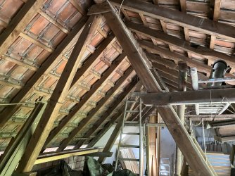

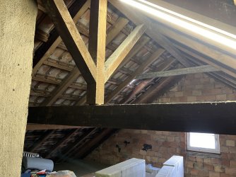

In der ganzen Diskussion kam mir dann noch eine neue Frage zu meinem Dach (Haus aus den 60ern) - auf dem Foto sieht man eine Verbindung zwischen den Schulterpfetten und ne Stützung des Firsts - Firstlänge sind 9m, das versteift Pfetten und First, das ist klar. Aber wozu dient der Kehlbalken weiter hinten zwischen zwei Sparren (den gibt es nur einmal an der Stelle)? Nach der Bierdeckelanalogie scheint mir das bei ruhendem Dach Wurst, mich wundert die Funktion aber dennoch - vl. ists eher für das Spannen von Wäscheleinen :emoji_grin: ?

ja, Deine Mittelpfette hat man einfach eingemauert. Vielleicht ja mit Giebelankern verankert, wie es civil engineer schreibt.
Heute sollte die zur Lastverteilung auf Betonstürzen liegen (natürlich je nach Last und Material der Mauer), oder gleich am vorgesehenen Platz am Giebelanker, wo sie dann befestigt werden kann. Dann klappt es so, wie tomkaes es beschreibt.
Beim Bierdeckel-Sparrendach gehört Bierdeckel A zu Bierdeckel B, zusätzlich braucht es noch Bierdeckel C und eine Verbindung untereinander, damit das stabile Dreieck entsteht.
Diese drei Bierdeckel und deren stabile Verbindung untereinander sorgen dafür, daß alles stehen bleibt.
Beim Bierdeckel-Pfettendach brauchtst Du im First eine Firstpfette, wenn man davon ausgeht, daß der Tisch die Fußpfette sein soll.
Ist die Firstpfette vorhanden, halten Bierdeckel A und Bierdeckel B. Sie stützen sich aber in keinster Weise gegeneinander ab, sie müssen nicht mal gegenüber sitzen. Die Pfetten tragen (bei Dir über das Mörtelbett... :emoji_wink:) die ganze Last nach unten ab.
Das ist in der Realität ja einer der großen Vorteile von Pfettendächern - die Lage der Sparren ist nicht so wichtig. Natürlich muß der Sparrenanstand schon passen (abhängig von Dachdeckung, Latten und Lasten usw.) , man ist aber flexibel (Gauben, Schornstein, Dachfenster).
Hier braucht kein Sparren ein direktes Gegenüber, z.B. bei irgendwelchen Beisparren an Gauben o.ä.
Gruß, Andreas

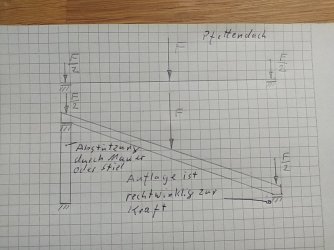

tomkaes
3. Oktober 2009
5.553
62
Eifel
Die Kerve hat auch die Funktion die vertikalen (Senkelschnitt) und horizontalen (Waageschnitt) Lasten aus dem Sparren
auf die unterstützenden Pfetten zu transportieren. Hättest du den Sparren einfach auf die Kante der Pfette aufgelegt,
würde die Kante an der Pfette und quer dazu am Sparren die Holzdruckfestigkeit bei weitem überschreiten.
Durch die Kerve im Sparren ergeben sich sowohl horizontal wie auch vertikal rechteckige Druckflächen am Sparren, die seine Lasten seitlich und oben in die Pfette einleiten können.
Außerdem wird dadurch die Ausmittigkeit der Krafteinleitung verringert, d. h. die Pfette wird weniger verdreht.

hier noch mal zur Veranschaulichung.
Ein Träger auf zwei Stützen. Die Gesamtkraft F verteilt sich auf die beiden Stützpunkte. Die Auflager für den Träger sind rechtwinklig zu den Kräften ausgerichtet. So kann sich nichts verschieben.
Beim Pfettendach ist es genau so, nur dass der Träger (Sparren) hier schräg liegt, die Auflagepunkte aber, wie vorher, rechtwinklig zur Kraftrichtung.
Beim Sparrendach ist die Situation anders. Oben ist die Kraftübertragungsfläche nicht mehr waagerecht, sondern senkrecht. Die Kraft kann aber nur rechtwinklig zur Fläche, also waagerecht, übertragen werden. Die zweite Teilkraft wirkt in Sparrenrichtung. Die beiden Teilkräfte müssen nun die senkrechte Kraft F ersetzen. Wie groß die Teilkräfte sind und in welche Richtung sie wirken zeigt das Krafteck.
Man erkennt, dass auf den Fußpunkt erhebliche Schubkräfte wirken, Wes beim Pfettendach nicht der Fall ist.
Hoffe, das hilft dem Verständnis.

danke, nun klickt es - und Ingo danke fürs Schlagen mit dem Kräftedreieck - ich muss mir mit den Pfeilen beim Denken einfach helfen, es hilft - es wirkt bloß komisch, aber da ist mein Bauchgefühl einfach falsch bzw. unerfahren.
Toll, das ist wieder ein gewonnen Stück Wissen und Verständnis, danke euch allen! :emoji_heart_eyes:
