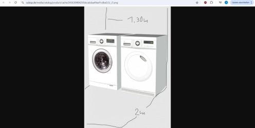

ich habe lediglich gefragt ob man mit dieser 130W IF Heizung nen 3 Qm Raum frostfrei halten kann und laut Inserat soll das wohl funktionieren.
Von daher ....
Hätte mir trotzdem gern nen paar Erfahrungen dazu durchgelesen, von Leuten die es wissen, nicht die irgendwas vermuten !

Der Raum hat nur 2,6 Qm, hab Ihn vorhin mal gemessen. Ist nen Neubau / Hausvorbei ( Diele mit Wama Raum, Holzständerwerk 20 cm außen/ innen OSB, dazwischen Styropor ) mit einem Fenster IV 68. Davon 2 Außenwände, Boden unter Estrich gedämmt, Decke ebenfalls.
ist die Wand hinter den Geräten eine Aussenwand? Ist die Wasserleitung dort?
Wenn ja, wäre es eventuell ratsam die Geräte 10-15 cm vorzuziehen und den Frostwächter dahinter zu plazieren. Dann kann er auf eine recht tiefe Temperatur eingestellt werden, da das der kritische Bereich ist. Zusätzlich könnte man an der Oberkante der Geräte eine Abdeckung instalieren.
11.032
Hinter den Geräten befindet sich eine Innenwand ( Wand zum Bad ) und daher kommt auch die Wasserleitung.
Die beiden Außenwände sind in obiger Abbildung rechts und unten, rechts ist auch das Fenster.
Die Wama steht links und der Trockner rechts.
