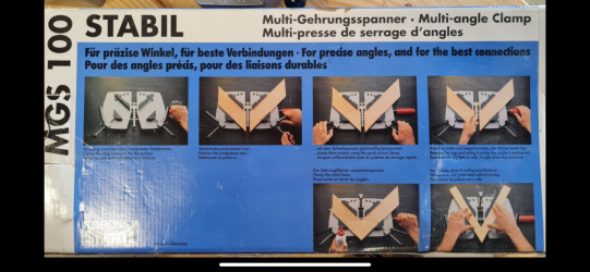

Hallo @mini
diese Spannhilfe wird in etwas stabilerer Ausführung
von Hebor wohl fast in jeder Tischlerei seinen Dienst
tun. 5- Stück von diesen Spannern helfen schon sehr
beim Fixieren der Korpusteile.
Auch Bessey hat diese Teile in einer etwas leichteren
Bauausführung als Winkelspanner WS-3/6 auf Lager.
Einen schönen,grossen Gehrungsspanner hatten die
Leute von Gross-Stabil früher im Angebot(MGS 100).
Der war aber recht kostspielig und eher professionell
ausgerichtet. Der hat aber auch richtigen Druck in der
Leimfuge aufbauen gekonnt und es war möglich auch
spitze Winkel bis zu 25Grad recht sicher zu verleimen.
Als Verleim/Schraubhilfe sind aber alle diese Teile schon
sehr hilfreich. Das von dir gezeigte Teil wird das auch so
richten können.
Gruss Harald

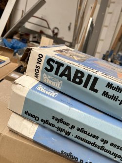

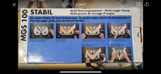

Ich hab hier noch 3-4 von den MGS-100 hier liegen falls die jemand haben möchte gerne kurzes Preisangebot durch schicken.
Bei Interesse kann ich morgen mehr Bilder machen

Alceste (Nachteule? :emoji_wink: ) war zwar zuerst da, aber vielleicht bleibt ja ein Exemplar von den 3-4 für mich übrig? Wäre sehr schön ...
