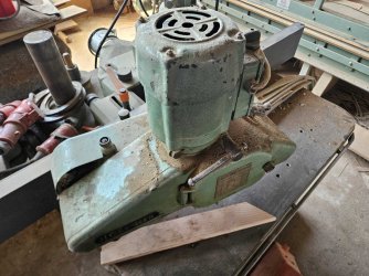

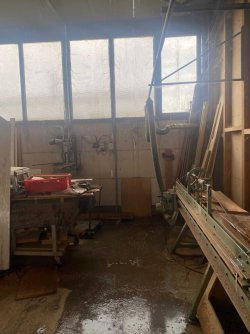

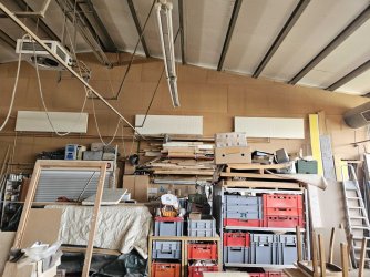

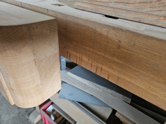

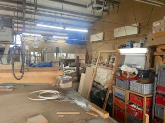

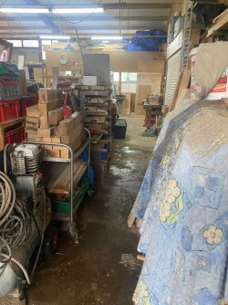

Hallo Kollegen,

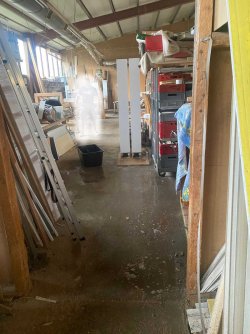

fast auf den Tag genau, nach 3 Jahren (14.07.2021) hat es mich schon wieder erwischt. Diesmal in meiner Ausweichwerkstatt, dort wird das Hallendach erneuert und es kommt einen PV-Anlage drauf. Die Dachdeckerfirma hatte angefangen die Welleternitplatten auszubauen und am 11.07. auf den 12.07.2024 gab es in Koblenz einen heftigen Regen und die provisorische Dachabdichtung hat nicht gehalten - einmal mit Profis arbeiten - Aber diesmal ist der Scheiß Gottseidank versichert!!!
Genau zwischen Bankraum und Maschinenraum ist das Regenwasser eingedrungen und hat sich wie in einer ganz großen Dusche über die angrenzenden Flächen verteilt. Auf der Bankraumseite habe ich meinen Bankplatz mit Ulmia-Hobelbank, Ulmia-Wandschrank, Kragarmregal als Massivholz-Babelage. Dann fast alles roll- bzw. fahrbar Messerkopfwagen mit jede Menge Fräsern, Sägeblättern, Aigner, Gann, Werkzeugunterlagen, 380V Kompressor, Oberfräsen (Treppenfräse, Jalousienfräse, Trockenkammeragregat, 5 Werkzeugwägen für Elektro- und Handwerkzeug, Montagetisch, Zwingenwagen, Lackierregal, Materialwägen usw. vieles in Fleischerkisten bzw. offenen Kisten.

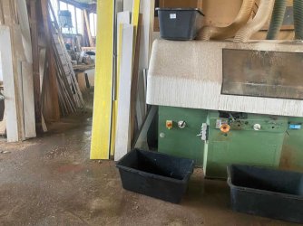

Im Maschinenraum meine Tischfräse Hombak mit 4 Rollenvorschub, 2 Materialwägen mit selbstgemachten Leimholzplatten, Dübelautomat Scheer DB8, Festol-Multiwerkzeugtisch mit Elektromotor für Teller- und Kantenschleifer bzw. Oberfräse/Kreissäge/Stichsäge usw.
An dem 12.07. war ich nicht in der Werkstatt und die Kollegen haben Morgens versucht mit Bütten das Wasser aufzufangen bzw. haben auch die Hombak mit dem Hubwagen weg gezogen. Aber da hat es schon über Nacht drauf geregnet...
Nachdem das Wasser bei den sommerlichen Temperaturen endlich getrocknet war, sieht man auf den ganzen Sachen die Wasserränder der Regentropfen bzw. auf allem was nicht lackiert ist Flugrost usw.

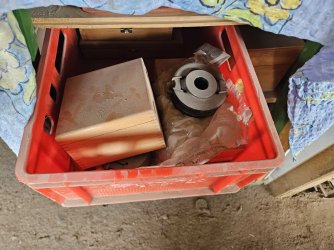

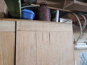

Jetzt stehe ich vor der Frage wie ich den Schaden erfassen soll und kann?! Es sind soviel verschiedene Schadensbilder, auf der Hobelbank stand das Wasser, in manche der roten Kisten ist das Wasser oben reingelaufen und erstmal drin stehengeblieben. Bei der Hombak ist das Wasser von oben in den Vorschub und den Motor reingelaufen, bei den Oberfräsen und Kompressor auch...
Es wirkt wie eine Sisyphusarbeit...
Was würdet Ihr machen oder mir raten? Wie damit umgehen?
Im Anhang nur ein paar Fotos mit sprechenden Dateinamen, während des Reinregnenes und danach als es getrocknet war, als ich Fotos gemacht habe.

Erstmal klären, ob zum Zeit- oder Wiederbeschaffungswert versichert ist. Keine alten Kaufquittungen einreichen! Die spiegeln selten das wieder was Geräte heute kosten. Auch ästhetische Schäden bedeuten einen Wertverlust. Kleinkram nicht vergessen, der läppert sich schnell. Spätschäden wie quellendes Holz und Lagerschäden nicht aus den Augen verlieren. Fotografieren! Jede Menge Fotos! Alles und von allen Seiten.
Ich würde dann eine Tabelle machen und alles auflisten. Eine Spalte mit Beschreibung des Schadens. Versuch für Dich festzustellen: was habe ich bezahlt, was müsste ich gebraucht dafür heute bezahlen, was kostet das Teil heute neu. Alles weitere hängt dann davon ab, zu welchem Wertansatz Du versichert bist. Ein Gutachter kann sich lohnen, zumal dessen Kosten u.U. auch von der Versicherung bezahlt werden muss.

Auf den Fotos kann man das ja immer schwer beurteilen.
Mir scheint es als würde sich der Schaden in grenzen zu halten.
Der Kompressor z.B. hält ordentlich was aus. Wenn man überlegt das diese Mobilkompressoren eigentlich für die Baustelle gedacht sind und da auch mal klatsch nass werden.
Die Hombakfräse - ja mei, für 1000€ würdest du so ein Modell vermutlich wieder bekommen mit Vorschub. Vielleicht geht sie aber einfach noch und den Flugrost kann man wegbürsten.
Beim 4S war die Haube zu. Mit glück ist da garnix rein gelaufen.
Eine Hobelbank trocknet wieder - optische Mängel bekommt die im laufe der Dienstzeit ohnehin.
Ich würde mich eher darauf konzentrieren aufzuräumen und wieder gas zu geben.
An einem gescheiten Auftrag ist mehr verdient als mit der Versicherung zu streiten oder vor Gericht zu ziehen.
Vielleicht lässt sich ja auch so ein Kompromiss aushandeln.
Im Zweifelsfall alles Beschädigte entsorgen und erst wieder nachkaufen wenn es benötigt wird.
