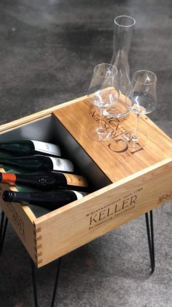

Das ist das Vorbild. In die Holzkiste wird die Aluwanne eingesetzt und ist jederzeit wieder entnehmbar.
Unten lege ich Vlies rein und versuche zwischen Aluwanne und Holz noch eine dünne Schaumstoffschicht einzulegen.
Ansonsten einfach Holz mit Leinölfirnis behandeln und gut ist. Wenn ich es richtig verstanden habe?

Ich möchte aus einer Weinkiste einen Kühler bauen.
Wenn Du etwas früher mit dem Bild um die Ecke gekommen wärst, hättest Du vermutlich andere Antworten bekommen. :emoji_wink:
Für mich sieht das Vorbild nicht nach der „profanen“ Weinkiste aus, sondern nach einer Deko-Schreinerarbeit mit Laser-Beschriftung.
Ob da jetzt um die Alu-Kiste noch ein Filzstreifen eingelegt ist, gut möglich.
Die Kiste ist vermutlich lackiert.

naja. Ich wollte eigentlich ungern anderer Menschen Arbeit hier posten.
Das ist eine profane Weinkiste. Halt von einem sehr renommierten Weingut aus Rheinhessen. Alukisten auf Maß Hairpinlegs etc. Ich dachte da wäre klar gewesen, dass es keine "Wein aus Deutschen Landen" Kiste wäre. Letztlich ist die Art der Kiste aber auch völlig wurscht. Habe eher das Gefühl, dass teilweise mein Text nicht richtig gelesen wurde
Meine Frage ist ja einfach abstrakt: Was schützt das Holz temporär am besten vor Wasserschäden.

Gar nicht... Allgemeiner Holzschutz für Innenräume...
Und nein, das, was du dort zeigst, ist kein Kühler. Die Flaschen liegen leider mit der größten Oberfläche frei im Luftzug. Du wirst also nach gewisser Zeit keinen kühlen Wein, sondern eher warmen, auf Umgebungstemperatur, haben.
