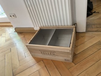

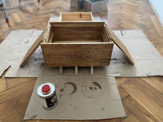

Update:
Ich habe gestern Abend das erste Mal dünn Leinölfirnis aufgetragen. Heute Abend werde ich das zweite Mal ölen und am Freitag dann das dritte und abschließende Mal. Bis zur ersten Nutzung vergehen dann vier Wochen, sodass es ausgehärtet sein sollte.
Die Alukisten sind auch angekommen. Bis auf einen kleinen Spalt sitzen sie bündig in der Kiste.
Am Sonntag werde ich an der Unterseite noch eine Verstärkung anleimen, in die ich dann die Beine schrauben kann.
Den Filz oder Vlies werde ich ganz am Ende einlegen und auch nicht verkleben, sodass man diesen auch herausnehmen kann zum Trocknen.
Schicke nächste Woche dann mal Bilder vom soweit fertigen Projekt. Vielen Dank an Alle, die sich reingedacht haben und Tipps gegeben haben.
Vor der ersten Ölung mit eingesetzten Kisten (links bündig - rechts der kleine Spalt - wird am Ende vermutlich in der Mitte sein):
14 Stunden nach dem ersten ölen:
