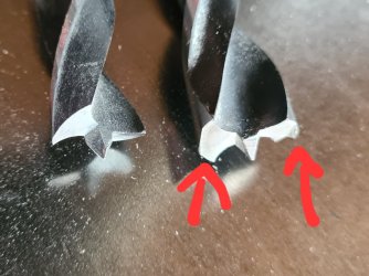

… ein Beitrag aus der Rubrik: „Wer kühn behauptet, spart den Beweis!“
Ich behaupte, sie haben Vorschneider. Hattest Du die Bohrer schon in der Hand?
ich seh am Bild keine Vorschneider. Du schon?
Hab dir aber n Bild, damit jeder weiss was gemeint ist:
...dummerweise ist das 'Kernschrottdingen' mit 'CV Germany' beschriftet; was auch immer das heissen mag (den anderen Hersteller verrate ich nicht, gibt wieder Ärger).
Und Sorry, da ich nicht aus dem 'Laienbereich' komme, hab ich auch keinen Bock mit so Bohrern wie an den Fotos ohne Androhung körperlicher Misshandlungen irgendwas zu machen, geschweige denn in die Hand zu nehmen...

Als Holzbohrer bekommt man heutzutage meistens welche, die nur zwei Spitzen angeschliffen haben, keine ausgeprägten "Flügel" als Vorschneider. Sind diese Spitzen genügend ausgeprägt und wählt man genügend hohe Drehzahl beim Bohren, funktionieren sie auch. Schlimmer ist, dass die Zentrierspitze oft nicht mittig geschliffen ist.
Darüber wurde hier im Forum aber auch schon oft genug geschrieben.
