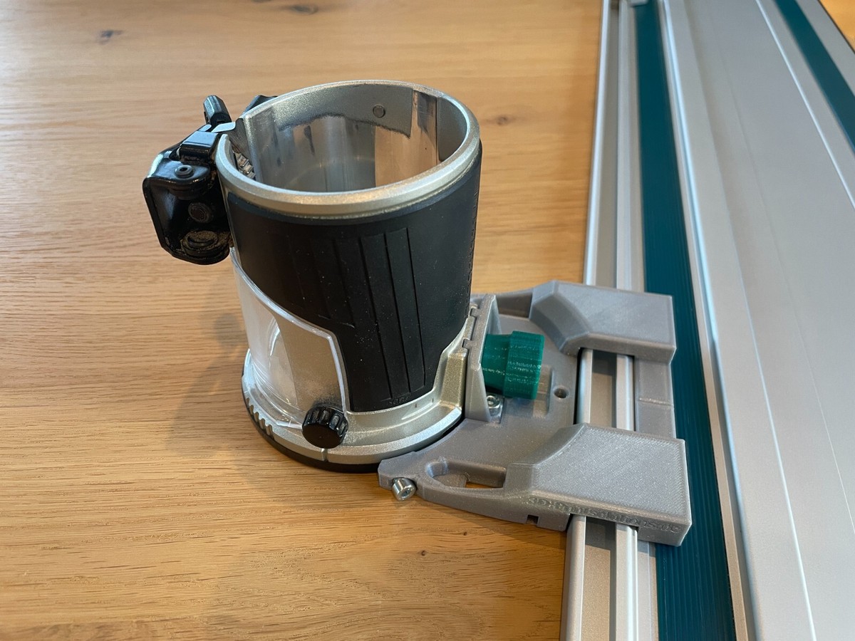

Ich hab ne Makita Kantenfräse mit 530W und mit der kann man auch schon viel Blödsinn anstellen :emoji_slight_smile:
Gibt ja auch diverse Chinaklone mit 8mm Spannzange. Müsste ich jetzt eine kaufen wäre es aber auch was leicht besseres, mindestens die Makita RT schießmichtot mit den verschiedenen Alukörben.
Mein Frästischchen habe ich mit der Tauchsäge und der kleinen Fräse gemacht, alles mit den Original Anschlägen und Kopierring. Also man kann auch mit vermeintlich "billigem" Werkzeug durchaus sehr genau arbeiten wenn man sich anstrengt. Das funktioniert. Spaß macht das natürlich weniger.
Wenn ich mir was größeres zulege werde ich die kleine Kantenfräse aber auf jeden Fall behalten, da bleibt dann dauerhaft ein Fasen- oder Abrundfräser drin.
