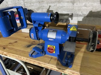

Nur mit der Tormek bekommt man größere Scharten schwer weg, wie schon gesagt wurde.
Ich mach es so:
Fürs Grobe: Doppelschleifer (3000 min^-1) mit Edelkorund Weiß mit Grit 80, also wesentlich feiner als die schwarzen SiC- Scheiben
Fürs "Scharfe": Die DF 250 Diamantscheibe in der T8, hier wäre theoretisch auch ein Trockenschliff möglich- auch wenn nicht empfehlenswert...
