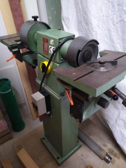

Bin auch noch am Überlegen was ich mir für ne Schleifmaschine kauf
Ich denke für das eine scharfe Stemmeisen was ich noch Regelmäßig brauche werden es Keramik oder Dia - Schleifsteine
und die Kaindl-Scheibe zum groben vorschleifen
ich habe mir eine 150mm gekauft, die war besonders günstig mit 54, kosten meist so was über 100. Mir reicht die auch vollkommen, habe die auf einem Stichelschleifer drauf, bis jetzt habe ich die Stemmeisen einfach Freihand geschliffen, da sie nicht Heiß werden wie an einer Steinscheibe, kann man den Schliff in einem Zug machen und kann das Eisen auch ganz vorne halten. Beide Seiten kurz mir dem Diamant abgezogen und gut ist
