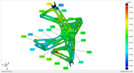

Seanathair
16. März 2023
455
Ein Beispiel für die Abweichungen eines Bauteils, welches wir aus 1.4404 additiv fertigen ließen.
Das war schon Top Qualität von einem professionellen Hersteller. SLM-Verfahren

Das möchte ich so nicht stehen lassen. Zunächst ist es immer eine Frage, wie man Genauigkeit definiert. Diese Spinne aus #48 ist natürlich viel anspruchsvoller als ein Zahnrad. Bei osVAC neo kommt es ja auch auf Zehntel an und es funzt recht gut. Meinen allerersten Verbinder hatte ich als stl aus dem www gezogen, gedruckt und er hat direkt saugend auf den Stutzen meines Exzenterschleifers gepasst. Kann ich im Umkehrschluss drauf schließen, dass alle 3D-Drucker aufs Zehntel genau drucken? Nö, natürlich nicht.
Jetzt habe ich mit dem Ender3 Glück. Es kommen ja auch immer wieder Rückmeldungen, dass sich die gedruckten Teile nicht ineinander stecken lassen. Dann ist das Teil schlecht Kalibriert. Kommt bei technischen Geräten vor - hatte gerade einen mehrtägigen Kampf mit meiner KAM.
