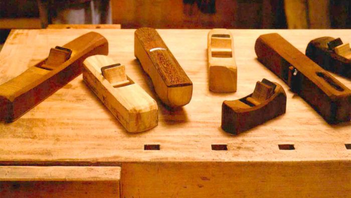

Mir ist der folgende Handhobel begegnet der zum Herstellen von konkaven, geschwungenen Flächen verwendet werden kann:
http://www.dfcabinetmaker.com/wp-content/gallery/coopering/IMG_4827.JPG
Und hier auf dem Folgenden Bild in der Mitte, der mit der Sohle nach oben:
https://d4c5gb8slvq7w.cloudfront.ne...yOTEwMTgxOFwvMDExMTI2MDY0LTcwMHgzOTQuanBnIn0=
Mir bekannt ist der Schiffshobel, bei dem die Wölbung der Sohle längs zum Hobelkörper, also quasi in Hobelrichtung ausgeführt ist.
Man sieht die Form der Sohle bei seitlicher Ansicht des Hobels. Das Hobeleisen hat eine gerade Schneide.
Bei den Hobeln hier auf den Bildern ist die Form der Wölbung/Biegung ja aber sozusagen quer zum Hobelkörper ausgeführt.
Man sieht die Form der Sohle bei frontaler Ansicht des Hobels. Das Hobeleisen hat eine entsprechend der Sohle rund angeschliffene Schneide.
Ich komme da gerade mit meiner Recherche nicht mehr weiter da mir die richtigen Begriffe fehlen...
Wie heißt dieser Hobel, welchen Fachbegriff gibt es für dieses Werkzeug?
Gibt es Hobel dieser Art eventuell irgendwo zu kaufen?
Oder hilft da nur wie auf den Bildern der Eigenbau?
Vielen Dank im Voraus schon für Anregungen und Antworten!

Der Hobel, dessen Form der Sohle quer zum Hobelkörper ausgeführt ist und dessen Hobeleisen rund angeschliffene Schneide hat, wird oft als "Bogenhobel" bezeichnet. Diese Art von Hobel kann sowohl gekauft als auch selbst gebaut werden. Einige Holzwerkzeug-Hersteller bieten Bogenhobel in ihrem Sortiment an.

Vielen Dank schonmal für alle Antworten bisher!!
So ganz ist aber noch nicht das dabei was ich tatsächlich suche....
Am ehesten kommt, von Prinzip und Bauart her, der Hohlkehlhobel dran. Danke dafür.
Aber, ich benötige den Hobel, so wie in Link 1 / Bild 1, für das erstellen einer leicht gewölbten, konkaven Fläche einer dezent gebogenen Möbelfront.
Die Form des Kehlhobel ist dafür zu stark ausgeprägt und würde, ähnlich wie ein Schrupphobel, starke Spuren und deutliche Bearbeitungsfacetten auf der Oberfläche hinterlassen. Das wäre (wie beim Schruppen) allenfalls für die erste grobe Bearbeitung akzeptabel. Zum Weiteren exakten Schlichten und Verputzen der Form und Fläche würde man dann aber doch wieder den von mir gesuchten Hobel benötigen... Die Biegung der Hobelsohle ist eher dezent und in der Form der Biegung der Möbelfront nahezu angepasst (siehe Link 1).
Wenn ich die Suchmaschine mit dem Suchbegriff ´Bogenhobel´ füttere bekomme ich leider überhaupt keine Ergebnisse die mich zu Hobeln führen... hast Du da eventuell präziesere Hinweise dazu?
Gibt es vielleicht noch weitere Ideen oder Hinweise zu den Hobeln im Startbeitrag?
Gruß, Tilia

Hallo Tilia,
das sieht nach einem selbstgebauten Hobel nach Krenov "Bauart" aus. Die werden auch mal auch mit gewölbter Sohle gebaut. Hier mal ein Link zu einem Blog. Wenn du dich ausgehend von dieser Seite und mit dem Begriff durch das Internet "wühlst" wirst du einiges finden. Aber das ist nichts fertiges, da musst du selber ran. Da braucht es dann auch die handwerklichen Skills schon zum "erschaffen" des Werkzeuges. Der Umgang mit einem (solche) Hobel muss dann natürlich auch erlernt sein :emoji_wink:
Grüssle Micha
..ja tatsächlich bin ich über die Krenov-Hobel zu dem Thema gekommen. Vielen Dank für den Hinweis nochmal. Und vielen Dank für die Links zu dem tollen und informativen Blog!
Die Krenov Hobel sind dann ja quasi sowas wie ein Oberbegriff. Und für die tiefere Recherche fehlt mir halt der spezielle Fachbegriff für diese eine Form von Hobel..
Es zeigen sich halt im Groben 4 Wege:
1. Herausfinden der genauen Hobelbezeichnung (und Verfügbarkeit im Handel)
Eine exakte Bezeichnung konnte ich immernoch nicht finden. Es scheint sich ja abzuzeichnen dass exakt diese Hobel nicht im Handel erhältlich sind...
2. Alternativen
Da zeigen sich in den zahlreichen Antworten ja schon ein par Ansätze. Profilhobel, Kehlhobel, Falzhobel/Ziehklinge...
3. Umbau, umarbeiten bestehender Hobel.
das wäre, wenn umsetzbar, quasi sowas wie ein Mittelweg
4. Eigenbau des kompletten Hobels.
Reizvoll und/aber mit einiger Zeit verbunden.
