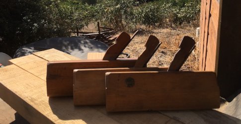

seinerzeit (≈ 2 Jahre) bei Ebay gekauft.
Meist werden ganze Konvolute für wenig Geld verkauft.
Die ganzen Profilhobel schaut heutzutage keiner mehr mit dem ... Allerwertesten an...
Mein 3er Set Kehlhobel habe ich für 15,- € gekauft:
Mitglied 67188
Nachtrag: 40mm hat der Breite, denke mit wenig schleifen nachher sind auch leicht gewölbte Flächen möglich.

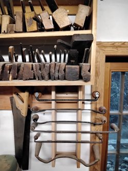

Hohlkehlhobel gab es früher in jeder Werkstatt. Mein Lehrgeselle sagte immer: mit einem Simshobel und 1-2 Hohlkehlhobeln mußt du jedes Profil hobeln können. Er konnte das. Mein Satz Hohlkehlhobel hat mir auch schon einige Male geholfen. Der breite Hobel ist sogar ein Doppelhobel mit Klappe. Mit dem habe ich vor Weihnachten den Krümmling innen nachgeputzt. Solche Hobel gibt es immer mal wieder gebraucht.

Solche schönen Sammlungen von Profilhobeln, und deren Anwendungen für z.B. Restaurierungen, kenne ich auch aus Werkstätten in denen ich schon gearbeitet habe. Danke fürs Einstellen!
Bisher war mir die Hohlkehle an sich allerdings nur in den stärkeren Kehlungen z.B. in Profilleisten, Kranzgesimsen etc. bekannt. Dass auch diese "flacher gerundete Fläche" eine Hohlkehle ist, ist neu für mich. Wieder was gelernt! Sehr schön...
