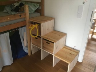

Nen Beispiel:
Holzregaltreppe auf das Halbhochbett von meinem Kleinen, die Tritte waren eine Tischplatte aus ner Studi-WG in der Nachbarschaft, der Korpus ein Kiefernholz-Kleiderschrank meiner Tante. Man kann auch was höherwertiges aus Resten machen :emoji_wink:

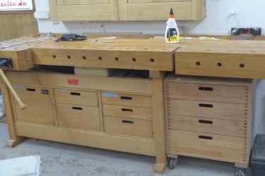

der Rollschrank rechts unter der Hobelbank besteht aus Resten Tischlerplatte 19mm, vorne ein Buche-Anleimer auf den Kanten, die Schubladen sind bis auf die untere (ein Rest BM-Plattenware Buche) aus ged. Buche, Stärke 12,7mm, wegen der 12,7mm Zinken der Porter-Cable (prinzipgleich zur Metabo) Zinkeinheit.
Der Unterschrank unter der Hobelbank (zwischen den Schwingen) besteht aus Seekiefersperrholz 20mm, Anleimer aus Resten heimischer Birke, Schubladen sind aus Buchenholz und aus Buchensperrholz, wenn ich mich recht erinnere 15mm stark, noch mit der Festo VS 500 gezinkt, Griffe wie immer im Werkstattbereich im Langloch-Design:emoji_slight_smile:
Alle Schubladen laufen auf Holzleisten und Nut.
Gruß Dietrich
