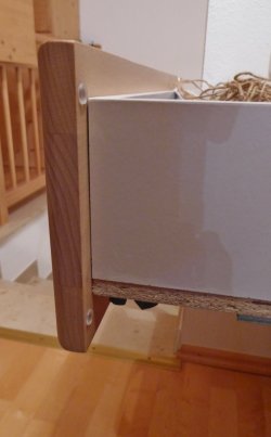

hier ein Bsp. von unserem Büroschrank, der seit ca. 15 Jahren in Benutzung ist. Die Kanten oben mit Bügel-Umleimer gemacht.
Da habe ich die Schubladen (Seiten + Boden) aus 10 mm Spanplatte, beidseitig weiß gemacht. Front Buche Massiv aufgeschraubt.
Die Schubläden sind mit Ponal verleimt, an den Stellen, wo auf Dekor geleimt wurde, hatte ich mit 120er Schleifpapier gut aufgeraut bzw. abgeschliffen. Von unten sind die Seiten mit dem Boden zusätzlich verschraubt.
So sieht das dann aus:
Für die Werkstatt ist die Bügel Kante vermutlich zu empfindlich, da würde ich Buche oder andere Hartholzleisten nehmen.

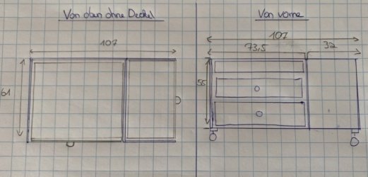

Bin gerade über den Thread gestolpert, weil ich ebenfalls über die Plattenwahl für mein Werkstattmöbel nachdenke. Hab gerade bei einem Händler MPX Birke in 15mm für halbwegs verschmerzbaren Preis gefunden.
Sind 15mm Plattenstärke fein für den Korpusbau? Im Grunde steht da die Tischkreissäge mit Frästischanbau drauf.

Stell mal eine bemaßte Skizze ein.

Hier, ist nur sehr laienhaft und grob. Ich würde mit Flachdübeln arbeiten und in Ermangelung großer Zwingen Pocket Holes einsetzen. Alles wäre 15mm, auch dir Rückwand.
Links kommt die Säge drauf, darunter die Schubladen. Rechts ist der Teil für den Frästisch, die Schubladen gehen dann in die Richtung auf in der man dann da vorsteht zum Fräsen.
Eigentlich wie hier: https://shop.lets-bastel.de/media/i...reissaegen-unterschrank-20-bauanleitung~9.png, auch wenn ich lets-bastel eigentlich nicht mag. :emoji_innocent:

etwas optimistisch das aus 15 mm MPX zu machen und Lamellos als Verbinder geht zwar aber Spaß ist was anderes.
Die Bodenplatte aus 2x15 verleimt dann ist zumindest ne gewisse Grundstabilität der Bodenplatte vorhanden oder mit 5 Rollen damit Vorne die Schubladen gerade bleiben und die Rückwand aus einem Stück auf die 1070 mm

Rollen sollten es am Ende eh 5-6 werden und Rückwand war auch angedacht aus einem Stück.
War auch nur eine Überlegung, ich kann auch 18mm nehmen, aber das ist aktuell ja alles eine Preisfrage...
9.635
nach der Skizze ist das schlechter, als billigste Möbelhausware.
Wenigstens muss unten zur Stabilisierung ne Zarge drunter und oben eine Platte mit gut 20mm Dicke.
6 Rollen ist nichts für so ein Tischen, da sind immer drei in der Luft.

Sorry, dass ich so blöd nachfragen muss: Ist mit Zarge eine rechteckige Konstruktion aus Rahmenhölzern gemeint worauf die untere Platte, also der Boden, aufliegt?
Also reichen dann 4?
ja, richtig verstanden.
Wenn du unten z.B. einen Rahmen aus Latten mit 4 x 6cm Querschnitt drunter leimst, bekommt der Tisch eine gute Stabilität gegen Durchbiegung und dann reicht unten auch der dünne Plattenwerkstoff.

Okay, danke. Wobei das mit der Zarge ja dann auch für die 18mm gelten würde. So groß ist der Preisunterschied da am Ende ja dann nicht.
Ich würde am liebsten gerade 3-Schichtplatte Fichte nehmen, aber das kriege ich gefühlt nirgends.
Sollte ich bei der Zarge mit Überblattungen arbeiten oder reicht stumpfes Verschrauben?
Ähnliche Frage für die Befestigung der Zarge an die untere Platte? Ist da Leimen definitiv besser oder reicht verschrauben?
9.635
ja, dann sind die Räder durch die Schrauben in beide Seiten, also Längs- und Querzarge, eingebunden.
Bei Spanplatte, Multiplex, Dreischichtplatte würde ich verleimen, bei Massivholzplatte verschrauben (Quell- und Schwindverhalten).

Hey Ingo, sry, dass ich nochmal nachfragen muss: Ich habe jetzt doch einen Holzhändler gefunden, der mir 3-Schicht-Platte in 19mm anbietet. Würde das auch reichen für die obere Platte? Ansonsten würde ich versuchen noch 21mm MPX irgendwo aufzutreiben.
9.635
wird reichen.
