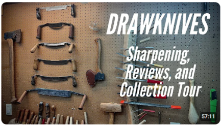

Ich habe auf der Suche nach einer Empfehlung für ein Zugmesser noch ein interessantes Video auf YouTube gefunden: https://www.youtube.com/watch?v=LrJ4x3_Sdb0
Dort werden viele Zugmesser aus der Sammlung des Verfassers gezeigt und auch bewertet. Ein Stubai hat er leider nicht getestet. Das gebogene Kirschen wird dort sehr gelobt. Das gerade von Kirschen dagegen nicht. Der Verfasser hat diese Messer allerdings schon etwas länger und man hört ja gelegentlich, dass namhafte Hersteller die Qualität z. B. der verwendeten Stähle zurückgeschraubt haben. Ein gutes Beispiel dafür ist die Firma Ulmia mit ihren Hobeleisen.
