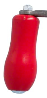

Ich habe noch eine Frage zu den Griffen der Zugmesser. Gerade bei den alten Messern bin ich mir unsicher, wie man diese erneuert bzw. austauscht.
Bei dem Stubai kann man die Griffe problemlos erneuern, da sie offensichtlich nur mit einer Schraube am Metallteil angeschraubt werden:

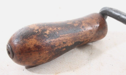

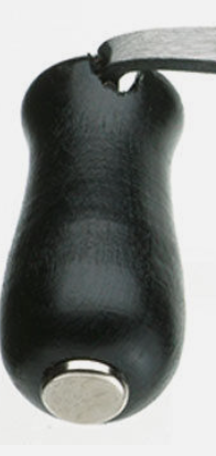

Bei den Kirschen und Ochsenkopf Messern sowie bei vielen alten Zugmessern sind die Griffe wie abgebildet befestigt. Ich wüsste nicht wie man die tauschen und neu befestigen kann:
Bei einigen anderen Zugmessern aber auch bei vielen alten sind die Griffe ohne erkennbare Befestigung am unteren Teil angebracht/eingesteckt. Sind die dann nur geklebt?
Da ja doch erheblich Kräfte beim Ziehen auftreten, erscheint mir die Grifflösung beim Stubai am einfachsten für einen Tausch. Vielleicht hat ja der eine oder andere im Forum schon mal Griffe bei einer der anderen Varianten getauscht und kann mir weiterhelfen. Es wäre speziell interessant, wenn man alte Zugmesser vom Flohmarkt kauft und diese dann restauriert, aber auch für den evtl. Ersatz der (in meinen Augen) hässlichen roten Griffe von Stubai.

Die Angeln sind oft zur Spitze ausgeschmiedet und dann umgebogen, dass der Griff sich nicht abzieht. Also den Deckel entfernen, Angel gerade biegen und Griff abziehen.

Wenn die Griffangel zusätzlich auch noch nach unten gekröpft ist, wie auf deinem Bild 3, kann man da bequem Zeige-oder Mittelfinger drumrumlegen, so dass der größte Teil der Kraft direkt auf die Angel wirkt, und garnicht so sehr auf den Holzgriff. Was mir eigentlich auch nicht so recht geheuer wäre...

viele Griffe waren früher vernietet. Also gingen die Angeln ganz durch die Griffe. Wenn nicht wurden die Angeln orang-glühend in die vorgebohrten Grifflöcher gesteckt, dann rausgezogen und wenn es wieder erkaltet ist und dann eingeklebt.
Ich bevorzuge die vernieteten.
4.672
Der Griff bzw. die Angel vom Griffteil ist dünn auslaufend wie ein geschmiedeter Nagel und am Ende krum gehauen.
Also den Griff/Heft stufig bohren, leicht einschlagen und umbiegen. Hält Kraft- und Formschlüssig bombig.

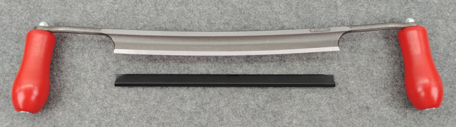

ich bin Euch ja noch eine Rückmeldung zum Kauf meines Zugmessers schuldig. Es ist das Stubai Zugmesser geworden. Erstanden habe ich es für knapp 34 Euro bei A**z*n. Bei der ersten Lieferung waren die Griffe leider total schief angebracht und so habe ich Ersatz bekommen. Da war es etwas besser, aber immer noch nicht in Ordnung.
Ich bin mit der Klinge - sie war schon ab Werk gut geschärft - sehr zufrieden. Klasse finde ich, dass man die Griffe sehr leicht tauschen kann. Die sind mit einer Schlossschraube (M5x100mm) und entsprechenden Sicherungsmuttern (mit Nylonring) angebracht.

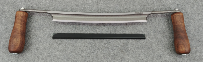

Da mir die "Möhrchen" (Originalgriffe) wegen der Farbe nicht gefallen, habe ich sie durch 20mm längere und selber gemachte aus amerik. Walnussholz ersetzt (M5x120mm Schlossschrauben):
- vorher -
- nachher -
Sicherlich kein Meisterwerk, aber so gefällt es mir schon sehr viel besser. Die Griffe sind tatsächlich rund, da der linke Griff auf dem "nachher"-Foto durch die Maserung und die Beleuchtung etwas abgeflacht aussieht
Vielleicht werde ich den "lustigen" und nur rudimentären Klingenschutz in Zukunft durch einen etwas schickeren z. B. aus Leder ersetzen.
