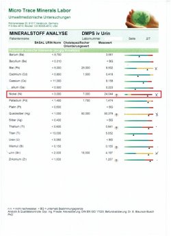

So dachte ich auch. Ich habe diverse Gesundheitliche Probleme, war beim Betriebsarzt und der meinte wegen der geringen Exposition und die geringe Zeit kann nichts passieren. Guck dir das Bild an. Und das nach 25h vernickeln inner Garage bei offenen Garagentor.
Ja man kann bei allem eine Maske tragen. Zieht denn irgendwer von euch regelmäßig bei allen Arbeiten Halbmasken oder Vollmaksen mit entsprechenden Partikelfilter/Gasfilter auf ( ich rede nicht von unnützen FFP2/FFP3 Masken [ nach den Motto besser als gar nichts...])? Selbst wenn, was wird aus den Staub der durch die ganze Werkstatt rumfliegt? Der muss auch entsorgt und aufgefangen werden.
Bei H Saugern gibt es spezielle Beutel mit Schließvorrichtungen und auch Vorrichtungen wie der Beutel im Sauger befestigt werden muss damit ja gar kein Zeug in die Umgebung gelangt. Kennst du die MAK Werte von Kohlefaserstaub? Die sind schlichtweg nicht zu erreichen mit ungenügender Hardware. Das bekommt man aber auch erst mit wenn man die Emissionen misst. Was ich öfter mal mache(n muss). Meine Luftfilteranlage ist noch nicht fertig und mit 1300m³/h nicht ausreichend. Abgesaugt wird mit ein 0,9Kw Radialventilator der auf 0 2300cfm bringt. Wer hat sowas schon in seiner Hobbywerkstatt? Das ist für Hobbyverhältnisse eine wirklich gute Absauganlage mit 40m² H13 Filterfläche.
Die ganzen Hobbychemiker haben es auf Peters Cnc auf den Punkt gebracht. Zu Hause darf sich jeder vergiften wie er will. Was auch regelmäßig geschieht. ... Und trotz Grenzwerte am Arbeitsplatz bekommen die Leute Krebs. Lungenkrebs ist die zweithäufigste Krebsart bei Männern. Das sollte einen zudenken geben. Jährlich kommen 57.000 Lungenkrebspatienten hinzu. Von Lungenfibrose oder den 6.800.000 COPD Patienten (über 12% der Gesamtbevölkerung) habe ich noch gar nicht gesprochen. Unterm Strich muss jeder selber Wissen was er macht.

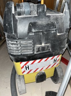

€dit: Nur so nebenbei. Aldisauger + H Filter funktioniert nicht. Habe ich mit meinen Attix 30 probiert. Nach ein paar Stunden sah das dann so aus.

Natürlich kannst du keinen Filter einfach in den Parkside oder Aldisauger packen und dann sagen dies ist jetzt Klasse H.
Sondern Klasse H umfasst wie du sagst, ja auch die Befestigung des Auffangsacks usw. Kann mich da nicht beschweren.
Gut der Sauger ist ordentlich eingestaubt aber das liegt nicht an seiner Absaugleistung sondern an anderen Faktoren wo wir ihn nicht verwendet haben.
