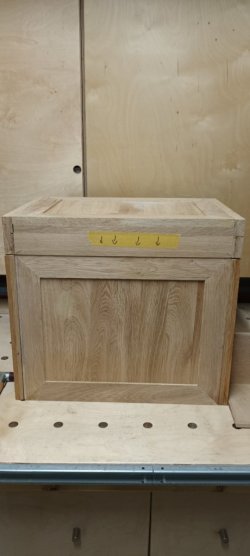

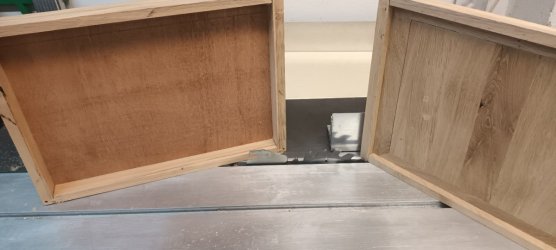

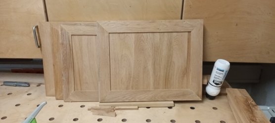

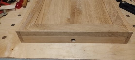

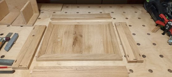

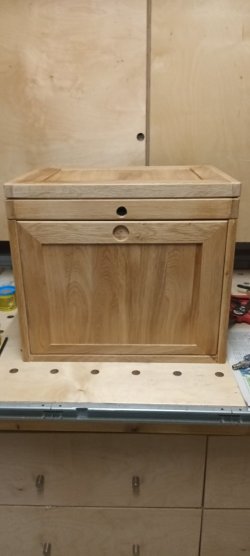

ich wollte aus Resten eine Werkzeugkiste bauen.

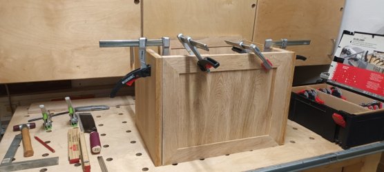

Da die Abschnitte überwiegend recht kurz waren, habe ich für die Seitenwände , Deckel und Frontklappe Platten mit Rahmenfries geleimt.

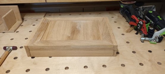

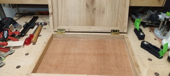

Dann habe ich ein Deckelfach mit einem Sperrholzboden gebaut,

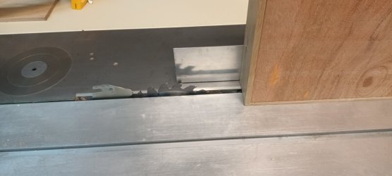

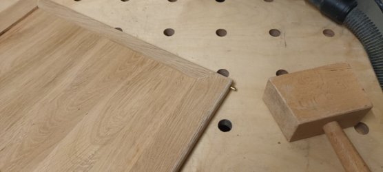

und dieses auf der FKS in Fach und Deckel geteilt,

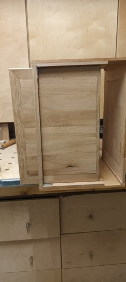

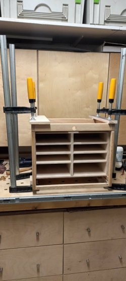

inneren Schubladenkorpus, Bänder und Schloß vorbereitet,
Schubladen gebaut ,
und alles grundiert.

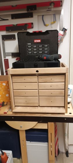

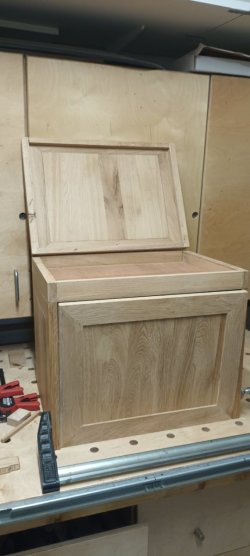

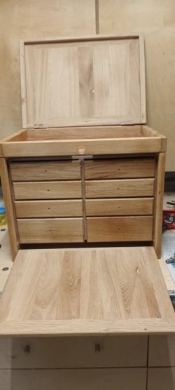

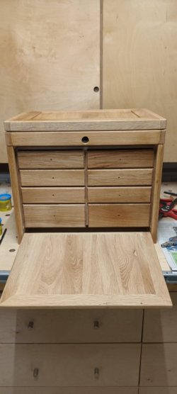

Die Frontplatte lässt sich einschieben.
Nach der Endlackierung werden die Beschläge montiert und die Schubladen mit Filz ausgekleidet.
Bisheriges Fazit, mit den Holzresten war es nur Gefrickel und Gemurkse, die Möglichkeiten meiner Maschinen, z.B. Schubladen zinken, konnte ich nicht ausschöpfen.
Da hätte ich besser zwei Bohlen für das Projekt besorgt.
Das Teil werde ich dem Enkel für seine Werkzeuge schenken, mir dient es nur als Übungsobjekt für meine eigene perfekte Kiste.

Respekt! Durchdachtes Konzept und gut umgesetzt.
Meine "Übungen" gehen meist weniger nobel aus :emoji_disappointed:.
Danke.
Wenn ich aber auch den Zeitaufwand bedenke, um das mit den Resten hinzubekommen, dann kann ich es wirklich nur als Übung betrachten.

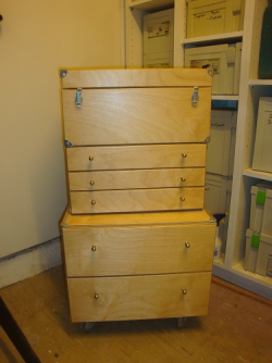

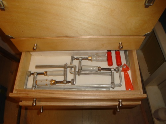

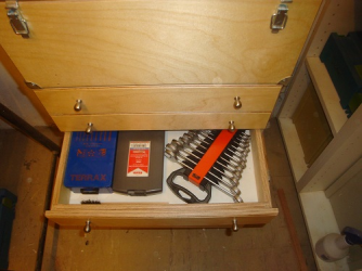

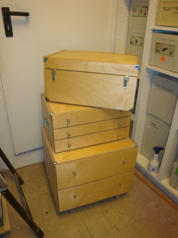

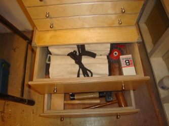

ich komme mit solchen Kisten ganz gut zurecht. Nachdem mir eine dreiteilige Blech/Plastik-Konstruktion von Stanley angebunden im Transporter aus der Verankerung gerissen ist, habe ich mir vor etwa 15 Jahren diese dreiteiligen Rollkisten gebaut.
Mittlerweile stehen sie seit 10 Jahren nur noch in meinem kleinen Werkraum. Inhaltlich sind sie aber auch eher einfach sortiert.
Meine Stechbeitel befinden sich in den Rolltaschen, ebenso diverse Zangen.
Eine zweite Kiste nimmt alle Fräswerkzeuge auf.

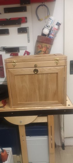

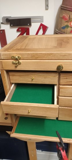

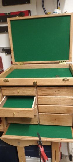

Und mit der eigentlichen Kiste komme ich langsam zum Ende, die Schubladen habe ich mit Filz ausgekleidet, das Schloß benötigt noch eine Rosette.
