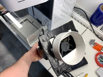

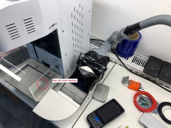

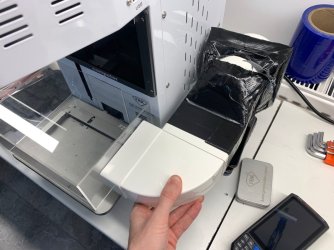

Guten Abend,
obwohl ich möglicherweise nicht im richtigen Forum gelandet bin, hoffe ich dennoch auf Hilfe .
Ich arbeite mit einem Lasergerät, um die Rückgläser von iPhone-Modellen zu entfernen. Leider entsteht dabei ein starker Geruch, der sicherlich nicht gesund ist. Das Lasern dauert etwa 2-3 Minuten, aber der Geruch hält länger an, besonders wenn ich anschließend unter dem Mikroskop das Glas trenne, was bis zu einer Stunde dauern kann.
Um die Luft nach draußen zu leiten, habe ich versucht, eine Lösung zu basteln, aber sie war nicht effektiv. Daher habe ich online einen größeren Lüfter gekauft (siehe Bild), der genügend Leistung hat (denke ich, auf jeden Fall deutlich mehr als so ein PC-Lüfter). Jetzt muss ich nur noch 100mm-Rohre für das Gerät besorgen.
Mein Plan ist, Plexiglas an die Wand vor meinem Fenster zu montieren und ein 100mm-Rohr durch das Plexiglas zu führen, damit die Luft nach draußen gelangen kann. Zuerst dachte ich daran, ein kleineres Rohr bis in den Garten zu führen, um sicherzustellen, dass keine Luft zurückkommt, aber die Variante mit Plexiglas scheint sinnvoller zu sein.
Ich plane, ein Rohr zum Mikroskop und ein Rohr zur Lasermaschine zu führen und sie beide mit einem Y-Stück an den Lüfter anzuschließen. Dieser soll dann mit einem 100mm-Rohr durch das Plexiglas nach außen führen. Da ich nicht beide Arbeiten gleichzeitig durchführe, überlege ich, eine Art "Trennwand" für das 100mm-Rohr zu installieren, damit die Luft nur aus einem Bereich angesaugt wird, der am Y-Stück angeschlossen ist.
Meine Fragen:
- Muss das Rohr am Lasergerät & das am Mikroskop ebenfalls 100mm groß sein, oder können sie kleiner sein? Beeinflusst dies die Saugleistung?
- Ist meine geplante "Anlage" sinnvoll, oder gibt es bessere Lösungen? Mein Budget ist leider begrenzt.
- Mein Wunsch ist es, das Plexiglas nicht zu verschrauben, damit ich das Fenster weiterhin öffnen und schließen kann. Gibt es bessere Lösungen, insbesondere wenn die Wand nicht sehr stabil ist und etwas Freiraum bis zum Beton dahinter vorhanden ist?
- Falls es keine Lösung für das Plexiglas gibt, gibt es Lösungen um den 100er Rohr vom Plexiglas zu trennen damit das Zimmer dann durch die 100er Öffnung quasi Luft bekommt?
Bedanke mich vielmals & ich hoffe ich konnte mein Problem etwas verständlich rüberbringen.

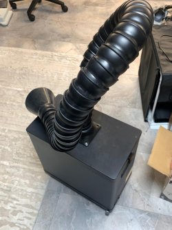

Ich habe auch sowas (siehe Bild), wo ich nicht weiß wofür das ist, ich glaub der pustet sogar Luft nach außen statt nach innen? Hatte das mal getestet gehabt & ich glaube sowas ist auch nicht grade günstig, aber geholfen hat mir das irgendwie nicht.
@Kunstbohrer meinst du sowas mit Schweißabsaugung?

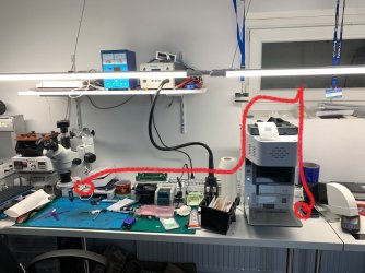

Ich glaub ich habe es verstanden :emoji_grin: Ich glaub aber das mein Vorhaben keinen so großen Aufwand benötigt.
Ich versuche mal mein Vorhaben einfach zu erklären, links in der Ecke löte ich, rechts in der Ecke wird gelasert.
In der Mitte ist das Fenster, das Fenster bleibt geöffnet, vorm Fenster ist aber Plexiglas verschraubt.
Ein 100er Loch wird in das Plexiglas gebohrt damit ein 100er Schlauch befestigt werden kann.
Dieser Schlauch wird an das Ausgang dieses Gerätes angeschlossen damit die Luft vom Zimmer nach draußen gelangt.
An das andere Stück kommt ein Y Stück damit ich zwei 100er Schläuche anschließen kann, einmal für das Löten auf der linken Seite & einmal für das Lasergerät auf der rechten Seite.
Damit aber das Gerät beim arbeiten keine Leistung verliert in dem er durch zwei 100er Schläuche die Luft saugen muss, dachte ich noch an eine Art Absperrschieber:
Diese Art von Installation der "Anlage", ist das im Low-Budget Bereich das beste was man so machen könnte oder gäbe es bessere Ideen, Tipps & Tricks?
Ist die Art mit Plexiglas klug? Nachteil daran ist, das Ding ist schwer und muss mit 4 Schrauben an die Wand befestigt werden, sprich, wenn man an das eigentliche Fenster ran möchte, muss man die Schrauben lösen.
Ist es vielleicht besser wenn am Geräte-Ausgang kein 100er Schlauch zum Plexiglas rankommt sondern ein dünnerer Schlauch welches durch die Fensteröffnung passt, und weit rausgeht, besser? Hat das ein Nachteil wenn der Eingang ein 100er Schlauch hat & das Ausgang was am Fenster ist nur noch 30 40 50mm? Staut sich die Luft?

Um die eine Frage zu beantworten: Wenn Du den Querschnitt verringerst, sinkt die Leistung. Und da ist die Fläche relevant, nicht der Durchmesser, also bei 1/3 Durchmesser ergibt sich 1/9 Fläche.
Ob das dann noch reicht, kannst Du nur ausprobieren. Anders kann das keiner sagen. Jedenfalls ist die Einbuße erheblich und es wird wohl lauter.
Auch sonst gilt: Ausprobieren. Den Lüfter hast Du ja, ans Fenster kannst Du provisorisch Pappe kleben, ein bisschen Schlauch kostet nicht die Welt, und statt Schiebern reicht erstmal ein Stopfen.
Wenn das Konzept im Prinzip funktioniert, kannst Du Dich um die Details kümmern.
