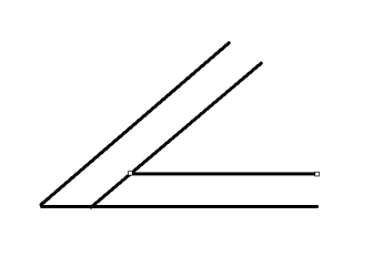

mittlerweile habe ich das Ganze selbst ausprobiert.
Hier eine einfache Skizze:
Hat bei mir besser als erwartet funktioniert. Einzige Fehlerquellen waren das Übertragen und das Ausstemmen. Ich hinterstemmte die Verbindung deutlich mehr als ansonsten, mit einem Anschlagblock im passenden Winkel tut man sich nur ein bisschen leichter.
