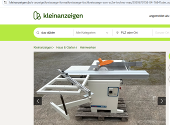

Gerade bei #Kleinanzeigen gefunden. Wie findest du das?
Andros1989
7. Januar 2024
273
Würzburg
Weil der Ausleger solang ist ?
Mein SCM hat sich nichts dabei gedacht, Bzw. Haben die keinen elchtest ? :emoji_grin:
Du findest sie also nicht gut ?
11.280
Nöö, das Untergestell ist viel zu kurz, das passt m.E. überhaupt nicht zum Rest.

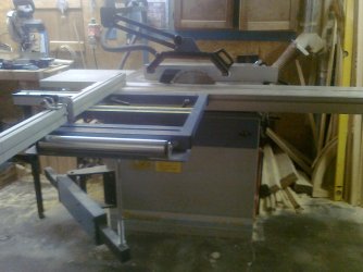

Meine FKS hat zwar auch keinen langen Unterbau aber da schaut es trotz 2m Schlitten nicht so doof aus. Ich meine 1m Länge hat der bestimmt, will jetzt zum messen nicht erst runter gehen.
Und dann wiegt meine Maschine auch um die 400 kg.
Edit:
Das ist aber jetzt nur mein Empfinden, wenn Sie in Deiner Nähe steht, in Dein Budget passt und sie Dir zusagt, dann nimm sie.

2,10m voll ausgefahren kannst ja mal dran kippeln. Also vorne / hinten. Intuitiv würde ich @Holzrad09 zustimmen. Vielleicht haben die aber ja den Motor wir nach unten gepackt oder sonstwie daran herumoptimiert.

Ja deswegen redet man ja mit dem Forum.
Dachte eben das könnte keine schlechte Maschine sein, weil es eben eine SCM ist.

Das Kippen kann tatsächlich ein Problem bei großen, schweren Bohlen sein. Hab irgendwann mal bei YT die Hammer kippen gesehen, ich kann das aber jetzt bei der scm nicht abschätzen.
Aber dagegen kann man ja was machen…
Ansonsten halt ich scm schon für eine tolle Maschine (mir wäre die 2c zu kurz).
Viel Spaß beim stöbern…

Es ist keine SCM, es ist eine Minimax und diese kleinen Maschinen bauen die nur, weil man das Billigsegment nicht komplett den Chinesen oder Osteuropäern überlassen will.
das musst du mir auch nochmal erklären ?
Auf dem Typenschild steht doch SCM ?
Inwiefern das technomax dann dazu in Verbindung steht, weis ich natürlich auch nicht.

11.280
Der Hersteller heißt Minimax und betreibt sein Werk für Europa in San Marino ( Italien ), die Firma sitzt aber in den USA. Da flossen wohl auch die Samco Maschinen mit ein ( Tecnomaxx ).
Irgendwann wurde Minimax in die SCM Gruppe integriert und seit 2017 tragen alle Mitglieder der SCM Gruppe neben dem Herstellerlogo Minimax, in Deutschland noch das Importeurlabel Holzkraft auch noch das SCM Logo.
