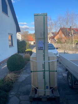

Also die Gewschwindigkeit der Versendung war wirlich grandios. 2 Tage und die Säge stand bei mir. LGH war extrem schnell und auch die Spedition hat einen ordentlichen Job gemacht. Ehrlich gesagt hatte ich ein wenig Angst, da die Rezessionen der Spedition nichts gutes hoffen lassen haben.
Zu 90 Prozent war eigentlich ein Stern zu viel laut Aussage der Leute.
Die Säge kam gut verpackt bei mir an, nur leider war zu dem Zeitpunkt nur meine Frau zuhause und musste die Ware annehmen. Was ich nicht bedacht habe, war die Tatsache, dass der Schlitten hochkant geliefert wird. Hubwagen hab ich keinen und ich hab gehofft, der Spediteur stellt sie mir direkt in die Garage. Pustekuchen und ich musste mir was einfallen lassen.
Lösung war dann es wie die alten Ägypter mit Rohren zu probieren, was eigentlich extrem gut geklappt hat. 3 Rohre, kurz anheben und dann über diese abrollen.

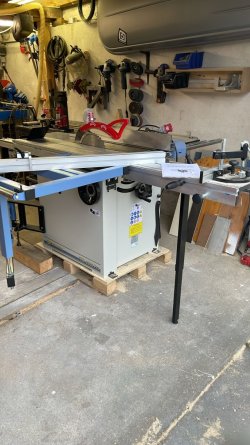

Was ich bisher geschafft habe, war alles auszupacken und zu begutachten. Eigentlich konnte ich bisher keinen Mangel feststellen der wirklich die Funktion einschränkt.
Der Schiebeschlitten läuft butterweich und auch sonst wirklich alles sehr wertig. Was mich als Schlosser stört ist die Klemmung der 45 Grad Verstellung, die irgendwie ein wenig stümperhaft konstruiert ist, aber das war mir ja schon bewusst. Hatte es ja so bei Weibert gesehen und irgendwo muss der Preis ja auch her kommen.
Tisch absolut sauber bis auf eine dicke Rostblume an der Ecke.
Das Rohr werde ich aufjedenfall kürzen, da für mich, die Blechtischverbreiterung keinen Sinn macht.

ich versuch einfach mal stückchenweise darzulegen was mir auffällt und was so gut und schlecht für mich ist.
Bei einem richtigen Bericht tu ich mir irgedendwie schwer, weil ich garnicht so recht weiß wo ich anfangen soll.
Jetzt steht sie erstmal und so ein paar kleiner Dinge sind mir aufgefallen.
Erstmal vorab fühlt sich nichts irgendwie total scheisse an und was erstmal doof war lässt sich auch echt gut einstellen, damit es gut läuft.
Der Zugang zum Blatt ist irgendwie komplett missraten. Entweder bin ich zum dumm oder man muss wirklich immer das Blech mit zwei Schrauben komplett lösen um daran zu kommen. Wenn man doch sehr häufig dann Blätter wechseln sollte werde ich mir da irgendwie noch eine magnetische Klappe oder ähnliches herausflexen.
Der Ausleger gibt etwas nach wenn man bei voller Auslenkung mit moderater Kraft drückt. Was das jetzt für meine Schnittqualität bedeutet weiß ich aber auch noch nicht.
Der Riemen quitscht kurz beim Starten. Muss mal sehen ob sich das gibt oder was ich da machen kann. Aufjedenfall war der erste Besäumschnitt bei 60mm Esche brutal .. ein Buttermesser das durch Holz wanderte. Sehr beeindruckend.
Der Schlitten an sich läuft auch sehr ruhig und es fühlt sich einfach richtig an. Spiel ist gar keins zu spüren.
Der Schnittwinkel hat erstmal nicht gepasst, ist aber sehr leicht mit einem Anschlagsring einzustellen.
Das Rad dazu ist aber totaler Käse, weil die Klemmung zwar funktioniert, aber irgendwie mechanisch und fürs Auge seltsam ist, wenn sich das Rad dann leicht wegdrückt.
Die Höhenverstellung ist leicht schwergänig aber akzeptabel. Man muss ich keinen abbrechen um sie zu benutzen.
Ähm ja was noch .. vielleicht einfach fragen und ich werde nachsehen was ihr so wissen wollt.
