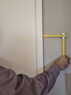

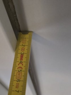

Guten Tag,
bei uns wurde Freitag eine neue Wohnungseingangstür eingebaut ( Hörmann WET 2 Klima3 SK3 Proline). Die Firma war vorab zweimal zum ausmessen hier.
An der Innenseite wurde die Tür nicht verfugt. d. h. ringsum ist ein ca. 6cm tiefer und ca. 1,5cm breiter Abstand zwischen Wand und Zarge.
Meine Frage:
-reicht es wenn die Hohlräume ausgeschäumt und dann verfugt werden.
-oder wurde der Rahmen falsch ausgemessen.
Es geht uns darum , dass die Tür sach- und fachgerecht eingebaut wird und nicht nur irgendwie ausgebessert wird zulasten des Schallschutzes bzw.
Feuerschutzes.
Wir hoffen auf Ihre Hilfe, vielen Dank

Servus Holly21,
zumindest etwas unfertig schaut es mal aus.
Das "geschuldete" Schallschutzniveau kennen wir nicht. Wenn Du das weißt, kannst Du in die Einbauanleitung schauen, ab Schaum ausreicht oder ausstopfen mit Wolle notwendig ist. Den Schlitz ausstopfen und abfugen sollte schon aus optischen Gründen erfolgen, dann wäre es mal eine opt. fertige Leistung. Abfugung bringt auch für den Schallschutz viel. Bei so breiten Fugen könnte man auch über eine Verleistung nachdenken (drunter trotzdem dicht abfugen wegen Schall).
Zum Brandschutz: das kommt ganz auf das Gebäude an und die Anforderung in Deinem speziellen Fall. Bei einer "ganz normalen, üblichen Wohnanlage in Bayern" gibt es keine Brandschutzanforderung an eine Wohnungseingangstür, VDS reicht (vollwandig, dicht, selbstschließend), in Stuttgart vermutlich ähnlich (Landesbauordnung ansehen). Es kann aber auch Wohnungseingangstüren geben, die Brandschutzanforderungen haben, wenn das Gebäude etwas "spezieller" ist. Das muß in den Bauplänen stehen und die Hausverwaltung muß es wissen. An der Tür erkennst Du es an einem Aluminiumschild im Türfalz auf der Bandseite (T30-1 oder T30-1 RS könnte dann drauf stehen).

vielleicht musste der Schreiner wegen der Schwelle die Türe weiter in den Wohnungsbereich setzen. Ausschäumen oder Ausstopfen mit Wolle dient natürlich dem Schall/Brandschutz. Bei 15mm wäre eine Verleistung die schönere Wahl – danach Acryl.
Das Thema wird nach einem Telefonat mit dem Schreiner/WBG kurzfristig erledigt sein.

Ich würde vermuten (weil rundum 15 mm Luft unter der Bekleidung sind), dass mit der Zargenbreite vielleicht was nicht ganz richtig ist.
Könnte nicht zur Stärke der Wand passen.
Kann aber auch sein, dass die Wandstärke nicht zu einer genormten Zarge passt.

Es gibt ja manchmal Wandstärken, bei denen die große Zarge zu groß und kleine zu klein ist.
Merkwürdig ist nur, dass die Fuge nach den Bildern zu urteilen auf der Türblatt-Seite ist. Man setzt doch die Falzbekleidung beim Einbau dicht auf die Wand, und bei falscher Zargentiefe hat dann die Zierbekleidung Luft (dann muss die Zarge aber schon fast breiter als die Wand sein).

Hallo @Holly 21,
gibt es eine Schwelle? Vielleicht konnte das Zarge nicht näher Richtung Wand montiert werden weil sonst das Türblatt an der Schwelle anschlägt.
Gruß Peter
2.944
die Montageanleitung sagt bei Schallschutz komplett Schäumen und seitlich an der Bekleidung (ab S.80) abfugen.
Wäre schon seltsam wenn ne Wohnungseingangstür keinen Schallschutz hätte.
Bitte mal ein Bild von der Außenseite evtl. ergibt sich da noch was.
