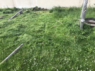

Passendes Thema; ich habe heute etwas Wiese für die Pfadfinder zu sensen. Mal sehen wie gut das klappt; hatte mal einen Kurs gemacht, und zwar eine gute aber alte und ich glaube zu kleine Sense.
Gruß, David

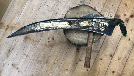

Also mit dem ollen Metalworb war das eine rechte Plackerei. Muss ich mir wohl doch noch was vernünftiger besorgen. Das Blatt war nicht ganz schlecht meine ich, aber schön gedengelt ist noch anders. Scharf wurde es trotzdem.
Gruß, David

Das Blatt sieht doch garnicht so verkehrt aus. Ich mag auch eher kürzere, als zu lange Blätter. Scharf ist scharf.
Vielleicht passt dein Sensenbaum von der Größe her nicht so optimal zu deiner Körpergröße?
