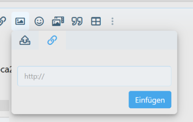

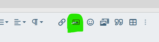

https://i.pinimg.com/originals/89/22/a6/8922a6ba91bca20aa53bba4a74e7203a.jpg
über
kann man direkt den Link zu einem externen Bild eingeben das dann im Beitrag angezeigt wird.
Mit Rechtsklick auf das Bild kann man sich das Bild in einem neuen TAB anzeigen lassen. Da wird dann auch die original URL angezeigt.
Das ist nach meinem Verständnis keine Verletzung des Urheberrechts.
