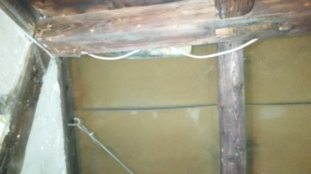

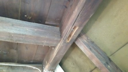

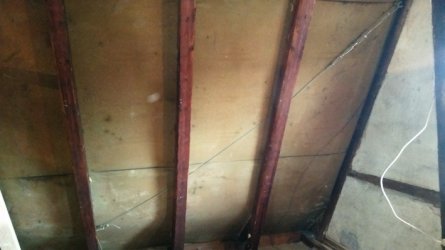

Mal ein Foto als Test.
Ist der Haken mit Stahlseil, 3. oder 4. Dachbalken weg von der Giebelwand.
Bei dem rechten Foto ist rechts die Giebelwand, also der letzte Balken an dem das Seil
mit Seilspanner fest ist.

Na ja, ich persönlich sage das ist gedacht um die Sparrenlage auszusteifen.
Dafür nimmt man in der Regel aber Windrispenband.
Das ist im Nachhinein aber schwer zu machen da es oberhalb der Sparren angebracht wird.
Dort kann man es vernünftig mittels Windrispenbandspanner spannen.
Dafür ist es aber auch wichtig das die beiden äußeren Sparrenpaare mittels Druckstollen miteinander verbunden sind.
Also bei der Konstruktion aus dem Bildern werde ich überhaupt nicht schlau.
Ich sehe unten beim Sparren noch einen Aufschieber, könnte sich in diesem Fall eventuell um ein Sparrendach, oder Ein Kehlbalkendach handeln.
Muss aber natürlich nicht sein.
Wir tasten uns einfach langsam ran.
Aber wenn dort Kopfbändern entfernt wurden muss es sich um ein Pfettendach handeln.
Denn nach dem was du gesagt hast müssen dort vermutlich 2 Mittelpfetten sein die auf Stielen aufgelagert sind.
Mache mal bitte ein Bild in dem man die Zapfenlöcher sieht.

Also wenn das ein Windrispenband oder Kopfbänder ersetzen soll :emoji_sweat_smile:
Da bräuchte man mehr Infos über den Dachstuhl, das Stahlseil ist ein Witz, die eingeschraubten Haken
sind bestenfalls für eine Wäscheleine verwendbar.
Wenn das Dachgeschoss ausgebaut werden soll, dann müsste man sowieso Pfetten und Sparren verstärken.
Sparren werden seitlich mit einer 20cm Bohle aufgedoppelt, allein um die erforderliche Dämmstärke zu erhalten.
Vielleicht lässt sich eine Dampfbremse mit OSB Platten realisieren, das ergibt eine gute Längsaussteifung.
Aber wie schon erwähnt, da muss der Statiker schauen..

Ist das auf dem zweiten Foto (oberer Teil des Stahlseils) die Giebelwand? Ist die eventuell bereits nach aussen geneigt und wurde mal notdürftig stabilisiert, oder hängt auf der anderen Seite der Wand bspw. ein Seil an dem Stromleitungen oder eine Lampe befestigt ist.
Für eine bessere Beurteilung braucht es mehr Bilder, vor allem welche mit „Fleisch“ oder einer Gesamtansicht. Detailausschnitte helfen nur bedingt.

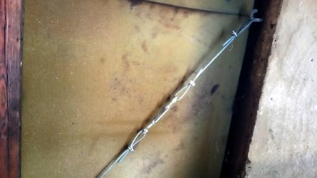

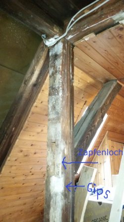

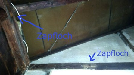

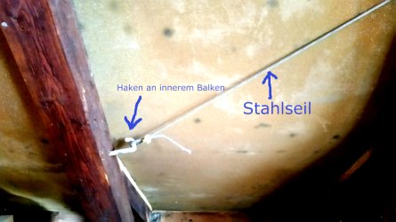

Dauert etwas, die Fotos sind recht schlecht. Muß sie mit einen neuen Bearbeitsprogramm etwas bearbeiten.

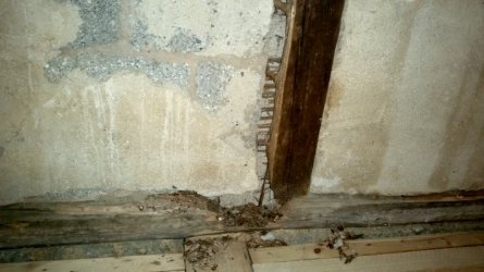

Hier noch ein Fäulnisschaden.
Der vertikale Balken ist zu einem Drittel abgefault, hinten, sieht man nicht, und auf der linken Seite
wo die Lücke zum Mauerwerk ist.
Ebenso unten der liegende Balken. Der Vertikale steht nicht mehr auf dem Liegenden.
Wie würdet ihr das reparieren?
Vielen Dank für eure Hilfe.

Ist höchstwahrscheinlich ein zweifach stehender Pfettendachstuhl.
Die Kopfbänder sollte man bei diesem nicht ohne weiteres entfernt werden.
Wenn doch dann muss der Querschnitt der Mittelpfetten erhöht werden.
Heute nimmt man Brettschichtholz um größere Längen zu überspannen, dann braucht man unter den Pfetten keine Stiele und Kopfbänder.
Ist bei dir aber natürlich nicht möglich.
Ich persönlich würde die Kopfbänder ersetzen.
