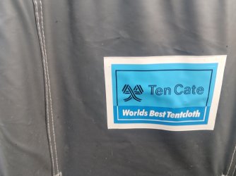

ich war am Wochenende zelten mit unserem 14 Jahre alten Familienzelt. Das Ding ist relativ wenig benutzt worden und soweit ok. Gestern hat es ein wenig geregnet und das Zelt ist undicht. War nicht dramatisch, aber ich frage mich, ob man etwas machen kann? Es wirkt auf mich so, als sei des Gewebe des Außenzeltes undicht - jedenfalls undichter als damals, als es neu war. Was tun?
Ich denke imprägnieren kann helfen, Produkte kann ich dir nicht nennen.
Was auch zu Undichtigkeit führt ist Kontakt zwischen innen und Aussenzelt. Das bringt ordentliche Montage :emoji_wink:

Kann es sein, dass es sich in Wirklichkeit nur um Kondenswasser handelt? Zumindest bei uns hatte es tagsüber um die 30°; ab und zu hat es mal ein bisschen geregnet, das ist aber fast sofort wieder verdunstet und hat nur die Luftfeuchtigkeit nach oben getrieben (momentan haben wir immer noch 80%). Damit kommt kaum ein Zelt noch vernünftig klar.
Oder anders gesagt: dass ein Zelt innen nass ist, hat meist nichts mit der Dichtigkeit zu tun, sondern mit unzureichender Lüftung.

Konnntest Du beobachten, ob wirklich Wasser durch die Fläche der Außenhaut durchgekommen ist - dann könnte imprägnieren helfen.
Es könnte aber auch sein, dass einfach die Nähte nicht mehr in Ordnung sind, dafür gibt es Nahtdichtmittel.
(ich nehme mal an, Du hast ein Nylonzelt, kein Baumwollzelt?)

Wenn ordentlich augebaut (siehe benben), dann mal neu imprägnieren versuchen. Das Zeug soll nicht so gesund sein und gibts im Outdoorladen. Wäre zumindest ein Versuch wert.
Für die Nähte müsste es auch so ne Art Klebeband geben, was man von innen drauf machen kann.

Imprägierspray kann man da jedes nehmen. Einfach im schuhladen holen. Nach meinen Erfahrungen is die Verbesserung aber überschaubar bzw. nicht lange so.
Der Aufwand sollte sich nach dem Wert des Zeltes bemessen. Wenn die aussenhülle schon Schäden hat, is es halt ne Frage der leidensfähigkeit. Panzertape geht immer.

danke für die Antworten. Mein Eindruck war, dass das Zelt eher flächig als an den Nähten Wasser durchlässt. Ich kann mich aber auch komplett täuschen! Richtig suppig war es im Außenzelt, das kann auch Kondenswasser gewesen sein, immerhin haben wir zu fünft darin geschlafen. Im Innenzelt war soweit noch alles ok. Wahrscheinlich sollte ich das Ganze erst einmal auf sich beruhen lassen und beim nächsten Zelten im Regen darauf besser achten. Gepäck eher im Auto lassen.... Mal sehen, ich vermute, für dieses Jahr ist das Thema durch.....

gutgemeinter Rat: bau bei Gelegenheit das Zelt mal auf und mach es für eine Weile nass. Wenn das Wasser vom Stoff abperlt und das Außenzelt auf der Innenseite trocken bleibt, ist alles gut. Wenn nicht, kannst Du Dir überlegen, ob Du mit Imprägniermitteln einen Versuch unternimmst (ich hab das bei verschiedenen Kleidungsstücken probiert, das Ergebnis war bestenfalls kurzfristig, manchmal war's auch gar nix - kann aber an mir liegen!), oder ob Du Dich nach einem neuen Zelt umschaust. Dann kannst Du das aber ruhig angehen lassen und vielleicht auch ein Sonderangebot mitnehmen. Zelte sind seit Covid massiv teurer geworden...

ein Zelt mit 14 Jahren, auch wenn es die meiste Zeit im Keller lag, hat es eigentlich fast schon hinter sich.
Auch Reißverschlüsse, Nähte, evt. vorhandene elastische Bänder sind quasi hinüber oder
sind die nächsten Baustellen.
Von daher gehe ich auch sehr davon aus, dass die Imprägnierung sich flächig verabschiedet hat.
Ein nachimprägnieren hält 2-3 kräftige Regennächte, bildet sich unter dem Zeltboden zu viel Nässe,
kommt dort noch früher das Wasser durch.
Es sei denn du hast eine neue separate Zeltunterlage (empfehlenswert wenn nicht zu Fuss unterwegs (Gewicht))
Wenn du es nochmal versuchen möchtest, dann empfehle ich Nikwax Tent und Gear, wird auch von VauDe empfohlen.
Das funktioniert wenigstens halbwegs gut und bietet UV Schutz und wird mit Zerstäuber aufgetragen.
Hatte u.a. 12 VauDe Zelte und habe sie damit gepflegt, allerdings alle 2 Jahre regelmäßig, waren ja einige Wochen pro Jahr draußen.
(Übrigens eine Marke mit der ich 40 Jahre sehr gute Erfahrung gemacht habe und schon immer eine hervorragende Firmenpolitik hat.
Preis/Leistung, Nachhaltig, Umwelt)
In der Fertigung werden etwa 3 Schichten (PU,Elastomere) aufgetragen wobei hier auch UV-Schutzmittel verwendet werden.
Die Beschichtungen sind übrigens der große Preistreiber bei den Zelten.
Deswegen u.a. kosten z.B. Hilleberg-Zelte 4-stellige Summen weil 3-fach Silikonbeschichtet mit einer Wassersäule von 10000 mm.
Eine deutlich höhere Lebenserwartung kommt hinzu und es muss nicht nachimprägniert werden.
(günstige Kaufhauszelte 1500- 2000 mm Wassersäule, empfehlenswert wären 3000mm und für den Boden 5000mm)

Ich habe früher mal in einem Trekking Laden gearbeitet. Ich gehe jetzt mal davon aus, dass die Zeltplane aus Nylon oder Polyester ist. Nach vierzehn Jahren muss eigentlich jedes Zelt neu imprägniert werden. Das ist ein normaler Alterungsprozess.
Es gibt drei Methoden: Tauchimprägnierung oder Flüssigauftrag, Sprühimprägnierung, und Nahtversiegelung.
Ich würde eine Tauchimprägnierung nehmen. Dazu legt man die Zelthülle in die Badewanne oder eine größere Plastikwanne, füllt vorher Wasser ein und gibt die Tauchimprägnierung dazu, mischt das ganze und lässt es eine Stunde oder so einwirken. Danach herausnehmen und zum Trocknen aufhängen.
Ist das Zelt getrocknet, nimmt man eine Tube Nahtversiegelung und reibt von aussen die Nähte zu.
Sprühimprägnierung würde ich nicht nehmen, weil das zu ungenau ist und unterschiedlich dick aufträgt.
