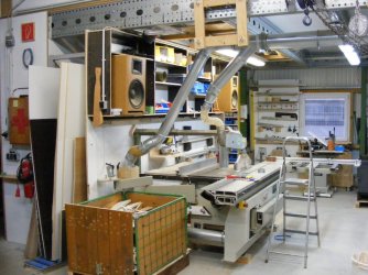

Möglichkeit zur Luftgeschwindigkeitsmessung hab ich leider keine
Kann man ganz leicht ändern :
https://www.amazon.de/Luftdurchflus...lpcontext&ref_=fplfs&smid=A1C6T9G0L8XAPU&th=1
Gut investiertes Geld , das Teil haben wir auch .
Bei uns ist der Originalfilter von Felder drauf , mit Abrüttelung .
Ca 10 m Rohr bis zur FKS ( Oberhaube 80 mm , unten 120 mm ) .
Mit abgerütteltem Filter Luftgeschwindigkeit von 26 - 28 m/sec .
Nach 30 Minuten Sägerei sind es gerade mal noch 20 m/ sec .
Der Filter ist dann schon ziemlich zu .
Bei Hobelspänen das gleiche Spiel .
Und Rohre sind immer besser als Absaugschlauch , die haben weniger Verlust .
So nah an die Maschine ran wie möglich , siehe Bild .
