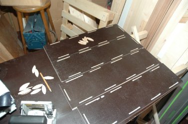

Ich habe "damals" auch die Siebdruckplatte aufgedoppelt, aus den gleichen Gründen, weil ich eine dicke Siebdruckplatte nicht im Zuschnitt bekommen hatte.
Ich habe die rauen Seiten etwas angeschliffen und mit ein paar Reihen Flachdübel für mehr Leimfläche gesorgt, dann die Lamellos mit Leim eingeklebt und die in Zwischenräume mit Montagekleber einen Streifen geklebt.
Hier ein Foto von den Anschlagbacken, die sind auf die gleiche Weise entstanden.
Und hier sieht man, dass ich beim Einfräsen der Nut, ein paar der Lamellos wieder "freigelegt" hatte :emoji_wink:
Den Rand habe ich mit einem Massivholz Anleimer versehen. Man sagte mir, dass sich alles verziehen würde, trotzdem hält alles bis heute.
Heute würde ich als untere Platte vermutlich "normales" Multiplex nehmen, oder dem Vorschlag von Johannes folgen.
