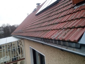

Das ist eine Aufnahmen von 2017, den Balkon gibts nicht mehr.
Da sieht man ja schon, das was nicht stimmt.
Von unten komme ich da nicht ran, das geht jetzt nur von oben ohne Ziegel und Latten.
Die flexiblen Schürzen sind als Ersatz nicht gerade günstig und durch den höheren Aufbau,
müssen die zwei Fenster auch nochmal raus und mit einer ebenfalls nicht günstigen Rahmenerhöhung,
wieder montiert werden.
In dem Bereich, der heute abgedeckt wurde, fiel das mit der weggeschleppten Dämmung nicht so auf,
weil unten drunter nochmal ne 6 cm HFDP ist.
Die gibt es aber bei den Dachfenstern nicht.

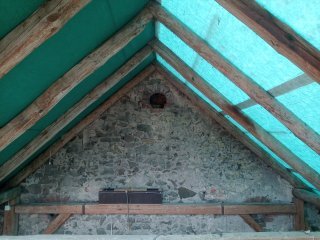

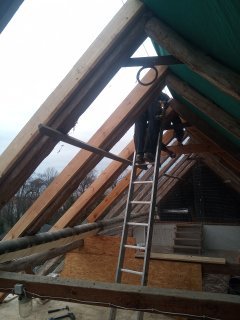

Hier nun noch die versprochenen Fotos vom Dachinneren.
Das ist die Giebelspitze vom ehemaligen Bieberschwanzdach, was der erste Streich war.
Die zu sehende Wand, ist die Außenseite der Scheune.
Hier die angeschraubten Bohlen, damit es gerade wird.
Unten links sind die zusätzlich eingepackten Leitungen der Solarthermieanlage.
30 m eine Strecke bis in den Heizraum.
War ganz am Anfang eine Ost/West Anlage auf dem Vorderhaus, die Ostseite war albern, hat selbst im Sommer relativ wenig gebracht.
Darum wurden dann die zwei Ostplatten zurückgebaut und durch 3 zusätzliche Platten ergänzt und das einzige Süddach erschlossen.
Süd/West klappt sehr gut.
Hier stehe ich auf unserem Schlafzimmer, die OSB Platten L+R sind dran, weil dort eigentlich mal der Querbalken vom Dachstuhl weg sollte, um oben drauf noch ein Spielzimmer zu bauen.
Die OSB Platte quer schließt nur das Loch im Marderschutzzaun.
Das hatte sich dann erledigt, nach dem Oma und Opa meiner Frau gestorben waren.
Dort steht jetzt eine ganze Wohnung im Vorderhaus leer, weiterer Ausbau im Hinterhaus wäre quatsch gewesen.
Weiter hinten kommt dann die Wohn/Küche, diese hat eine andere Deckenhöhe deshalb geht es dort drei Stufen hoch.
Rechts im Bild ist schon die Dachseite die zum Hof zeigt und vor 7 Jahren gemacht wurde.
Dort waren ein paar Balken statisch am Ende, die haben seitlich auch eine Bohle dran bekommen.
Die Flachstähle mit dem Ring dran in den Giebelspitzen, stammen von der früheren Nutzung des Heugebläses,
da hingen die Rohre mit Ketten dran.

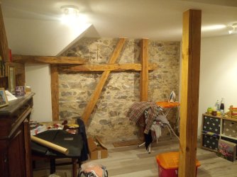

Die hintere Hälfte vom Erdgeschoss ist meine Werkstatt. Oben drüber Schlafzimmer, Büro und Bügelzimmer.
Das Bügelzimmer mag ich eigentlich am liebsten wegen der sichtbar gelassenen Wand und Dachstuhl
Ins Schlafzimmer konnte ich die nicht integrieren, da hätte es kein Tageslicht gegeben. Dahinter liegt die Scheune und die Wand ist von außen mit Hfdp verkleidet, damit es keine Schimmelprobleme gibt.

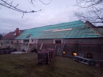

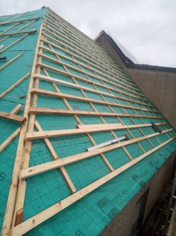

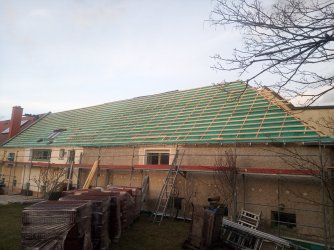

Die kurze Seite hat in den letzten 1,5 Tagen Latten bekommen und diese wurden ausgeglichen.
Von Konterlatte entfällt, bis zwei übereinander ist alles dabei.
Ich glaube hier beginnt die große Kunst, das halbwegs gerade zu bekommen.

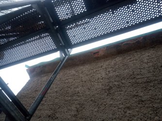

Ein Dach auf einen neuen Dachstuhl bauen, ist wahrscheinlich keine großer Akt.
Meine Aufgabe ist es jetzt den Sims wieder ansehnlich zu machen.
Beziehungsweise ich flicke grob, das Finish macht ein Profi.
Dienstag wird, wenn das Wetter passt, der Rest vom Dach abgedeckt.

Die Rinneisen waren vorher an einem dicken Brett über dem Sims befestigt.
Das Brett wird jetzt gegen eine Keilbohle getauscht. So fällt der Knick der untersten Ziegelreihe weg. Dort werden die Rinneisen wieder befestigt, sowie auch die Kunststoffstachel Bänder für die Belüftung. Grüße Micha

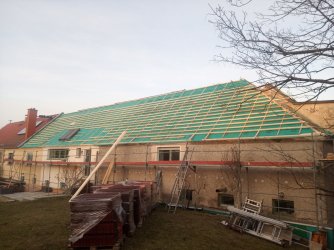

Ich bin heute sowas von kaputt.
Auftakt, erst alle Fenster verschanzt. Dann ersten Teil runter gerissen.
Anhänger ausgeleert.
Zweiter Teil. Vollen Anhänger haben zum Glück meine Schwiegereltern leer gemacht.
Die Marder waren in dem Teil nicht so fleißig.
Unterspannbahn schließt sich wieder.
Die beste Nachricht des Tages war, die Dachfenster können drin bleiben, es gibt Eindeckrahmen, die höher am Fenster sitzen.

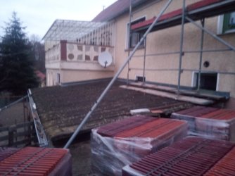

Umzug der Paletten abgeschlossen.
Andama, hast Recht, man muß am Ball bleiben, sonst überrollt einen der Sanierungsstau irgendwann.
Die nächste Baustelle wird dieses Dach.
Die Wellbit Platten sind am Ende.
Das werde ich wahrscheinlich selber machen, Blech ist da ja Recht gut zu handhaben.
Grüße Micha

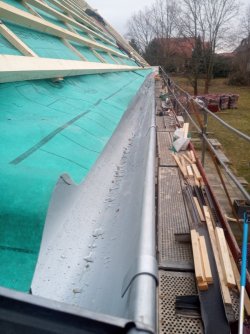

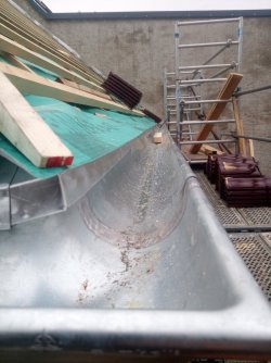

Hier ging es in den letzten Tagen natürlich auch weiter, auch wenn man manchmal nicht viel sieht.
Die beiden Männer geben sich echt Mühe, das es nicht so aussieht wie am Vorderhaus.
Latten sind alle drauf und ausgerichtet.
Über 60 Rinneisen mussten ausgerichtet werden und dann knapp 40 m Dachrinne gelötet.
Anschließend wurden die Bleche darüber gekantet und angnagelt.
Langsam kann über das eigentliche Dachdecken nachgedacht werden.

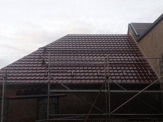

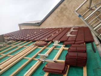

Jetzt geht's los. Das viele Geschneide hält aber auf.
14 Haken für die Solarthermieplatten und 5 Dachtritte.
Die erste Reihe an der Wand musste wegen außerwinkligkeit auch komplett geschnitten werden.
Bis morgen soll die Fläche und der Grat zu sein.
Nächsten Donnerstag kommen die Elektriker die PV Module installieren.
Ab Montag muss daher erstmal Fokus auf die Dachhaken, dafür sein.
Grüße Micha

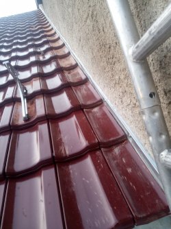

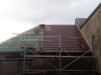

Erstes Stück von den Dachdeckern her, bis auf den First fertig.
Jetzt ist der Klempner für die Solarthermieplatten dran.
Grat ist fertig geschnitten.
Jetzt ist eigentlich Fläche machen angesagt.

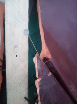

Ein Detail vom Grat, das die geschnittenen Ecken nicht runterfallen können.
