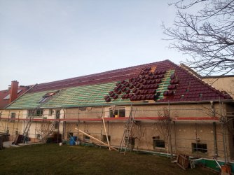

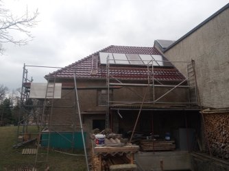

Gestern war Regenpause.
Heute haben die Männer weiter gemacht.
Ein Großteil der PV Haken sind drin.
Morgen der Rest der Halter und die Firstziegel sollen mit drauf.
Ich helfe morgen mit am Aufzug und beim zusägen und Montage der PV Schienen.
Wenn das Wetter am Donnerstag passt, kommen die PV Platten drauf.
Grüße Micha

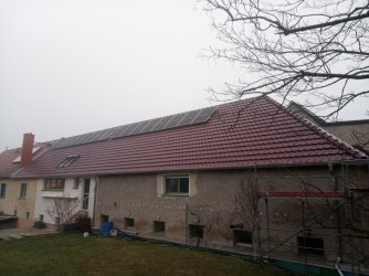

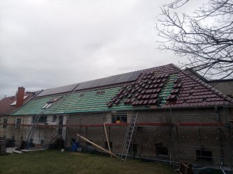

PV Schienen drauf und 1/3 der Fläche zu.
ca 2/3 vom First sind auch drauf.
Es scheitert noch an den neuen VELUX Eindeckrahmen.
Grüße Micha

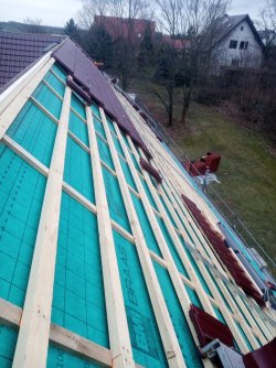

Nein, das ist nicht üblich, das liegt an der PV Anlage. Da darunter muss das Dach fertig sein, darunter soll man aber noch laufen können, um die PV Platten zu montieren.

Natürlich sind die PV Halter während dem Decken mit rein gekommen.
Trotzdem muss der Bereich unten drunter ja begehbar bleiben.
Die PV Platten montiert nicht der Dachdecker.
Die Platten können ja nicht hin fliegen.

Morgen noch Kabel anklemmen, dann ist die PV Anlage fertig.

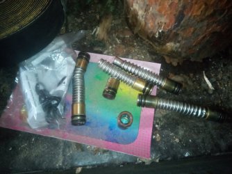

Vorbildlich haben wir neue 0 ringe für die Verbindungsschläuche besorgt. Dazu habe ich wahllos einen Schlauch rausgezogen und dem Klempner mitgegeben.
Heute das böse Erwachen. 4 Schläuche steckten so fest, das sie beim entfernen kaputt gegangen sind. Ein 5. hat sich im eingebauten Zustand durch Tropfen bemerkbar gemacht. Loch drin.
Die Ersatzteile sind bestellt, werden gefühlt in Gold aufgewogen.
Fortsetzung nächste Woche.

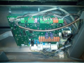

Unsere Holzvergaser hat eine beheizte Lambda Sonde. Diese möchte ich aus Stromspargründen den 12. Sommer zum ersten mal ausschalten. Dazu Klappe mit Bedienteil runtergeklappt. Staub von 11 Jahren vorgefunden. Konnte keine Nummern oder Details auf den Klemmen erkennen. Staubsauger geholt und mit Kunststoff Düse vorsichtig den Staub weggesaugt. Auf einmal ein fatsch mit Blitz, Display dunkel.
Ölheizung sprang heute morgen auch nicht an, früh kalt in der Bude und kaltes Wasser.
Kacke, Kumpel angerufen, der Arbeitet bei der Heizungsfirma und hatte sowieso Bereitschaft. Es hat den Trafo zur Erzeugung der Kleinspannung( die kleine Platine rechts) gegrillt, mutmaßlich durch eine Überspannung vom Staubsauger wegen elektrischer Entladung.
Ölkessel wurde umgeklemmt, jetzt hat der zum ersten mal, seit langem wieder was zu tun. Mal sehen was das wieder kostet? Da hatte ich die Lambdasonde noch ein paar Jahre durchlaufen lassen können.

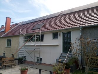

Das Alu Gerüst ist abgebaut und umgezogen vor unser großes West Fenster.
Das Dach, wo das Alu Gerüst drauf stand ist als nächstes dran.
Die Latten, die neben dem Regenbecken gestapelt waren, haben sich in der Zwischenzeit in Holzgatter als Wildschutz für den Wald verwandelt.
Hier geht nun gerade eine sehr ungeliebte Aufgabe zu Ende.
Holzfenster streichen.
Dummerweise sind es Kiefernfenster, durch die Sonnen Erwärmung tritt immer wieder Harz aus und lässt die Farbe reißen.
Damit ist die Dacherneuerung Geschichte.

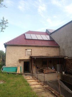

Mit allem drum und dran hat mich die Seite knappe 27tsd Euro (ohne PV Anlage) gekostet.
Ein Kumpel von mir wohnt zur Miete und hat sich kürzlich eine Ducati gekauft.
Da hab ich zu ihm gesagt, ich hab mir meine Ducati aufs Dach gehängt. :emoji_sunglasses:
