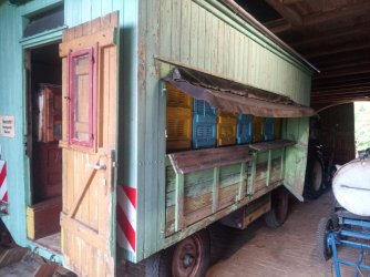

Heute wurde mit dem Tieflader ein längerfristiges Holzlastiges Projekt angeliefert.
War den Bienenwagen am Mittwoch in 30 km Entfernung besichtigen.
Wollte den mit dem Traktor abholen.
Der Verkäufer hatte mir gleich angeboten, den Wagen zu bringen.
Im Nachhinein gut, auf der Vorderachse ist ein Reifen undicht und ziemlich hinüber.
Das wird die erste Aufgabe. Den mitgelieferten Ersatzreifen auf die alte Felge bringen(lassen)
Mal sehen, welche Werkstatt sich noch an Sprengringfelgen ran traut.
Der Aufbau ist ohne Deichsel 4,8*2,2 m und insgesamt 3,2m hoch.

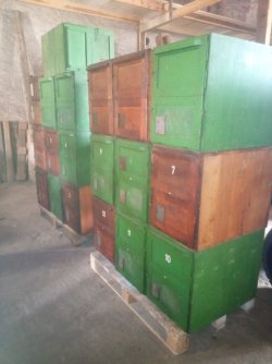

Als nächstes werde ich die insgesamt 24 Bienenkästen ausbauen.

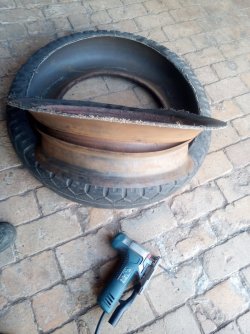

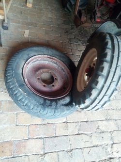

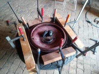

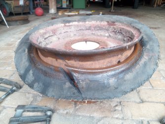

3 Stunden harter Kampf, Schwielen an den Händen von ewigen Schraubzwingen anziehen.
Reifen zusammendrücken, um den Felgenring und anschließend den sprengring locker zu bekommen.
Großer Flachmeißel und Fäustel haben das nach einer Stunde gelöst bekommen.
Soweit so gut dachte ich.
Das dicke Ende kam noch.
IMG_20230722_101304_2.jpg IMG_20230722_105958_8.jpg IMG_20230722_112707_0.jpg IMG_20230722_113759_7.jpg
Die andere Reifeflanke klebte(und Rostete) äußerst fest am Felgenhorn, Mit dem Traktor überfahren half nix.
Dann den Schlauch entnommen und mit der Stichsäge den Reifen abgesägt.
Nun konnte der Großteil vom Reifen entnommen werden, Felgenband ab.
Dann mit Schraubzingen vom Felgenhorn gezogen und den Rand eingeflext, dann war der Halt raus.
Die Zutaten für die Auferstehung des Rades liegen bereit.
Vorher gibt es aber eine Entrostung und neue Farbe.
Überhaupt wird das Thema Metall Entrosten und Anstreichen viel Zeit in Anspruch nehmen.
Schönes Wochenende, Grüße Micha

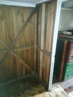

Berichten kann ich gern. Wie der Wagen dann mal wird, weiß ich noch nicht, das muss reifen. Erstmal muss alles entkernt werden.

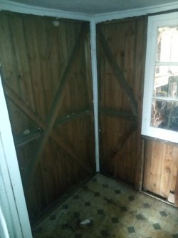

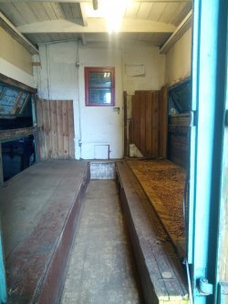

Der Gang in der Mitte, liegt zwischen dem Metallrahmen, ca 20 cm tiefer wie der restliche Fußboden.

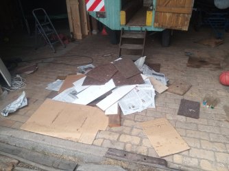

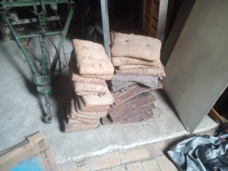

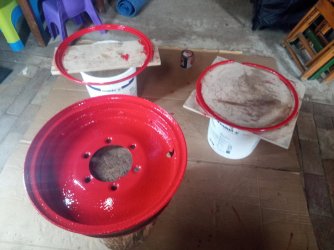

Felge ist einseitig rot, ich hab entrostet, geschliffen und entfettet, meine beiden kleinsten haben gestrichen. Der Inhalt der Bienenkästen ist raus. Viele Zeitungen und Filzmatten.
IMG_20230722_153732_6.jpg IMG_20230722_153826_8.jpg IMG_20230722_170830_7.jpg IMG_20230722_172210_4.jpg IMG_20230722_173458_0.jpg IMG_20230722_173514_1.jpg IMG_20230722_192026_6.jpg

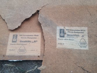

Der Schleuderraum ist entkernt.

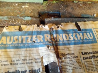

Auf den Etiketten von den Genossen, ist leider kein Datum drauf.
Wahrscheinlich dienten die Filzmatten zur Dämmung der Beuten.

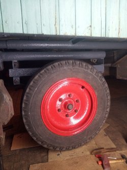

Bereit für die Montage des Rades.
Federbolzen sind frisch geschmiert, morgen wird die Blattfeder und der Radflansch noch mit zähem Öl eingepinselt.

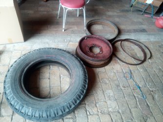

Es war ein harter Kampf, das Rad wieder zusammen zu setzen.
Am Ende haben wir gewonnen. Der Sprengring ist an Ort und Stelle und ist auch beim Luft aufpumpen da geblieben.

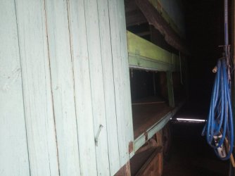

Zwei seitliche Klappen haben wir auch ab bekommen.
Ich habe die Schlitzschrauben gelockert, meine Zwillinge haben sie ganz raus geschraubt.
Den Akkuschrauber haben wir gegen gute alte und vor allem passende Schraubendreher getauscht.

6.211
Das Amt hieß nur bis Anfang der Siebziger (nachgeschaut: 1973) DAMW, danach arbeitete Mutti im ASMW... ohne den Schreibtisch wechseln zu müssen... :emoji_wink:
Sagt aber natürlich auch nix Belastbares zur Entstehung des Wagens aus. Die Platten aus'm Norden können ja ewig auf ihren Einsatz gewartet haben.
Da ist die Ausgabe vom Lügen-Rudi schon ein genauerer Hinweis.

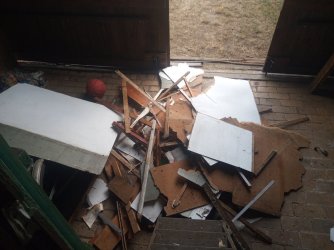

Hallo, heute haben wir alle Klappen und überflüssigen Scharniere entfernt.
Man kann nun komplett durch sehen.
Jetzt muss ich mir langsam Gedanken machen, wie es mal werden soll.
Ein kleiner Ofen soll rein, klappbare Betten, klabbbarer Tisch etc.
Schönes Wochenende Grüße Micha
